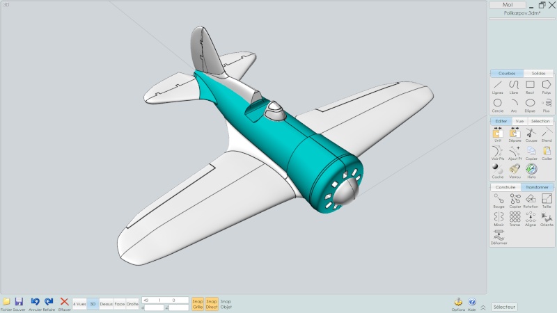

Je ne pense pas être doué... A la rigueur je suis curieux
Cette modélisation est réalisée à 80 % avec un seul outil : le loft (le "tendu" en français). C'est un outil que l'on a pas sous SU. C'est une sorte d'extrude modifiable et générant des courbes.
Après il y a 10 % de dessin 2D et 10 % de découpe/dif boolean.
En résumé : la maîtrise du loft permet de s'éclater sur ce soft
![hmm](/users/2813/51/05/40/smiles/212924.gif)
![logiciel MOI3D - Page 6 136](https://i.servimg.com/u/f39/17/54/33/62/136.jpg)
Je finis le train avant + l'hélice puis je m'arrête là (attention ce logiciel est addictif : ne pas le mettre entre les mains de modeleurs passionnés...)

Merci Bruno.
Oui, on peut travailler à l'échelle 1. On règle la taille du template comme on le souhaite (pour ma part, j'avais fait trois cadres pour ajuster)
Pour ta deuxième question, encore un peu de patience
Bear

bruno a écrit:BEAR17 a écrit:Merci Bruno.Oui, on peut travailler à l'échelle 1. On règle la taille du template comme on le souhaite (pour ma part, j'avais fait trois cadres pour ajuster)Pour ta deuxième question, encore un peu de patience Bear
Ce qui veut dire que tu peux régler l'échelle du template avec des valeurs/dimensions exactes ou des côtes indiquées sur le template?
Exemple: si tu as 3.50m en entraxe des roues avants et celle à l'arrière tu peux faire en sorte de pouvoir avoir réellement cette côte à l'échelle? Et ça se fait comment? A tatons par homotéthie ou on peut indiquer une mise à l'échelle par une distance comme ça se fait je crois sous Autocad par ex?
Je n'ai pas une grosse expérience du logiciel mais je tracerai une pige de 10 sous M3D et j'ajusterai le repère 10 (cm par exemple) en redimensionnant le template.
Le plan de l'avion n'est pas très précis, j'ai donc réalisé une modélisation bien proportionné mais hors échelle. J'ai juste pris garde que mes 3 templates soient à la même échelle.

Tch_27 a écrit:C'est vraiment excellent... tu as quand même un don, sortir un avion après seulement 2 semaines de prise en main c'est quand même pas donné à tout le monde...
C'est une méthode et non un don. Je pense que si j'y arrive, 99% des bibliotiens y arriverai grâce à un tuto, même un simple tuto.
Les principes de la modélisation restent sensiblement toujours les mêmes.
Bear
