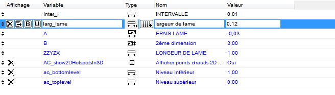

Messagecyb2447 Ven 6 Fév 2015 - 23:33
ca m’énerve j'ai beau essayer plusieurs solution NEXT devant ce trouver en bas de script et j'arrive pas a mutliplier la lame
mise en pratique de ma 1ere et difficile leçon de GDL - Page 11 Parame11
Script principal
larg_lame_supl = larg_lame-0.12
nb_lames = (B/larg_lame+inter_I)
interstice = 'B-nb_lames*larg_lame)/nb_lames-1)
Script 3D
FOR i = 1 TO nb_lattes
ADDy larg_lame+INTERVALLE
NEXT i
PRISM_ 29 ,ZZYZX ,
0,                     0,                                    15,!1  origine
0,                    0.12  + (larg_lame_supl),       15,!2  segment AB
A,                    0.12  + (larg_lame_supl),      15,!3  segment BC
A,                    0.115 + (larg_lame_supl),     15,!4  segment CD
-0.025,             0.115 + (larg_lame_supl),     15,!5  segment DE
-0.025,             0.11  + (larg_lame_supl),      15,!6  segment EF
A,                    0.11  + (larg_lame_supl),     15,!7  segment FG
A,                    0.105 + (larg_lame_supl),    15,!8  segment GH

MessageSilk37 Ven 6 Fév 2015 - 23:44
alors... Premièrement ton PRISM_ est après NEXT i donc en dehors de la boucle... alors meme si nb-lattes était de 10000 il y aurait 10000 ADD et 1 seul PRISM_
ensuite... désolé de te le dire mais tes calculs de nombre de lattes et d'interstice sont complètements faux

Messagecyb2447 Sam 7 Fév 2015 - 0:52
Silk37 a écrit:alors... Premièrement ton PRISM_ est après NEXT i donc en dehors de la boucle... alors meme si nb-lattes était de 10000 il y aurait 10000 ADD et 1 seul PRISM_
Pour next i je l'ai signalé je sait qu'il est pas a la bonne place.
si ca marche pas c'est que c'est faux mais la seule référence que j'ai c'est le bardage je me suis démerdé avec.
pourtant j'ai pris A pour l’épaisseur qui restera fixe , B pour la taille de l'obet .
mais comme je l'ai dit j'ai essayé plein de solution ,d'autre formule mais  probablement qu'il ne faut pas raisonner avec prism comme avec  block qui marche super bien.

MessageSilk37 Sam 7 Fév 2015 - 0:55
je t'ai que ça ne faisait aucune différence PRISM_ ou BLOCK
dans tes calculs tes parenthèses sont mal positionnées, c'est plus un problème d'écriture mathématique que de réflexion

et tu as oublié qu'on utilisait la fonction INT()

MessageSilk37 Sam 7 Fév 2015 - 1:13
cyb2447 a écrit:j'y pensé pour supprimer les décimale , ce qui n'est pas forcement nécessaire car 9 fois sur 10 la dernière lame est coupée .
Ca n'a rien à voir !
Tu ne PEUX PAS demander au GDL de faire 9 fois et demi la meme chose...
tu la fais 10 fois et tu coupes la dernière...après

j'ai encore un bug a corriger ( enfin pas qu'un seul je doit améliorer le paramétrage) ,
ici mon objet démarre par un interstice , en revanche il ne me reste plus que 8 cheveux donc 8 chance trouver après c'est mort mdr3

il te suffit de placer ta commande ADD APRES la commande PRISM_ comme ça tu commenceras par une lame
