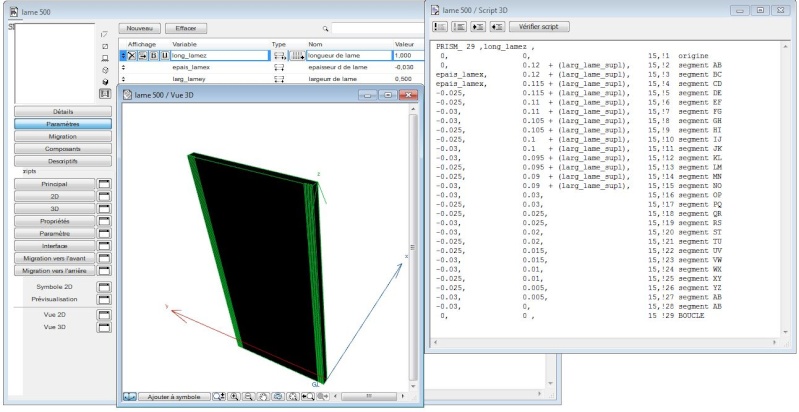

Messagecyb2447 Mer 4 Fév 2015 - 19:46
bon en ce moment , je décroche j'ai pas trop le temps , toutefois j'ai refait ma lame sans arc qui ne servent a rien en faite , j'y travaille quand je peu .
mise en pratique de ma 1ere et difficile leçon de GDL - Page 10 1010

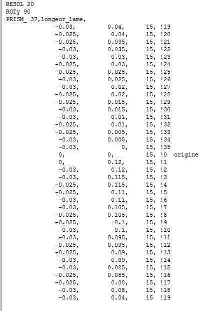

c'est bizarre , je voulais tester un ROTy -90 sur la pièce du tuto et ça fonctionne pas .
Et comme j'ai fait tourner ma lame pour l'avoir a plat , avant tout paramétrage je me demande si cela n'a pas une incidence .

MessageSilk37 Jeu 5 Fév 2015 - 9:38
c'est pas possible qu'une commande ROTy ne marche pas...
Sauf si tu l'as mise au mauvais endroit...

Messagecyb2447 Jeu 5 Fév 2015 - 10:25
Silk37 a écrit:c'est pas possible qu'une commande ROTy ne marche pas...
tssssss quel naze , il faut la taper avant prism_ timide timide
Toutefois , une fois le prisme extrudé , si on la tourne avant d'ajouter des parametres sa change rien ?
regarde j'ai 2 direction Z l'extrusion originale de lame et le Z d'origine de l'objet je pense , je me mélange les pinceau pour écrire mes parametres , je me demande si il ne vaut pas mieux paramétrer ma lame au départ et la tourner quand tout est ok .
mise en pratique de ma 1ere et difficile leçon de GDL - Page 10 709910lamerot

MessageSilk37 Jeu 5 Fév 2015 - 10:28
Ca ne change rien absolument rien pour le GDL
Tu as 2 Z parce que tu n'as pas mis de DEL 1 après le PRISM_
Mais si tu en mets un tu ne verras plus ton repère local qui est celui de ton PRISM_
Alors si ça ne change rien pour le GDL pour toi par contre ça va perturber ta perception de l'espace et compliquer la réflexion de "quel point je dois déplacer, le long de quel axe et dans quel sens"

Messagecyb2447 Jeu 5 Fév 2015 - 16:57
J'ai tout refait et j'ai un peu de temps , ça met du temps car j'en ai profité pour regarder ce qu'il ce passe en 3d a chaque étape , notamment quand on ajoute (15) et que l'on voit chaque surface apparaitre dans l'ordre , on comprend mieux aussi comment ce crée chaque (segment )
alors est'il possible de trouver un système pour élargir la lame comme sur l'image , c'est a dire faire bouger la moité de lame a partir de son centre bon ca c'est faisable mais je me galérè pour les rainures qui doivent suivre le mouvement sans ce déformer.
mise en pratique de ma 1ere et difficile leçon de GDL - Page 10 10012

MessageSilk37 Jeu 5 Fév 2015 - 17:01
Bon, et comment on fait pour déplacer un carré sans le déformer ?

ah non ! ça ça ne marche pas au sein d'une commande prism_
pour déplacer un carré (une de tes rainure) il suffit de déplacer chacun de ses 4 sommets de la même distance...
donc si tu as calculé dans ton script principal le paramètre de largeur_à_ajouter tu sais ce qu'il te reste à faire...

Silk37 a écrit:Bon, et comment on fait pour déplacer un carré sans le déformer ?
ADD ?
ah tu m'a dit qu'on pouvais tout faire avec le GDL
aller je vais taper ce qu'il faut a chaque ligne rigole

on avance ...
mise en pratique de ma 1ere et difficile leçon de GDL - Page 10 Yesss11

MessageSilk37 Ven 6 Fév 2015 - 12:57
en effet ! bravo
d'apres ce que je vois ta lame doit s'étirer comme tu le souhaitais...?
