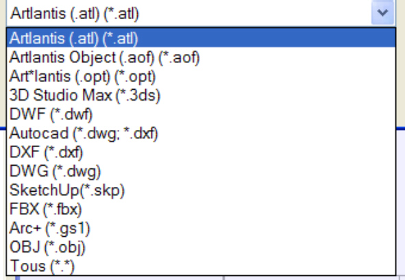

je suis nouvelle sur le forum et sur artlantis et je cherche quelques informations. Pour l'heure j'aimerai savoir comment faire, si c'est possible d'importer des objets dans artlantis et sous quels formats.
Parce que j'ai un projet de rendu de PLV et j'ai récupérer différents fichiers dont des .aof qui concernent plus particulièrement les "petits" objets que je dois mettre dans ma scène sketch up. Voilà, j'espère que c'est clair, comme je m'y mets vraiment là je n'ai pas encore tous les "codes". En tous cas merci pour votre réponse si vous pouvez m'aider.

en ce qui concerne artlantis les fichier aof sont des fichiers objets artlantis (qui ne fonctionnent qu'avec artlantis) tu peux les ouvrir en ouvrant un fichier ou les placer directement dans ta bibliothèque de média et les faire glisser dans ta scène
pour les autres formats, on peu ouvrir et importer des fichier 3D :
Tu peux ensuite les enregistrer en fichier AOF pour les inclure définitivement dans ta bibliothèque de média
et n'hésites pas à poser toute questions que tu souhaites, ici c'est réponses assurée
bienvenue sur notre forum,

Alors si j'ai bien compris la bonne méthode c'est de faire glisser le dossier qui contient les objets dans la fenêtre du catalogue, ensuite il suffit de glisser les objets dans la scène.
Juste une petite précision, j'ai l'impression que je ne peux glisser un objet qui si je le pose sur un objet/plan déjà existant, est-ce bien ça?
Merci encore et aussi bravo pour la sélection musicale, c'est bien agréable vraiment.
Oui c'est tout à fait ca il faut avoir au moins un plan pour positionner un objet du catalogue,
