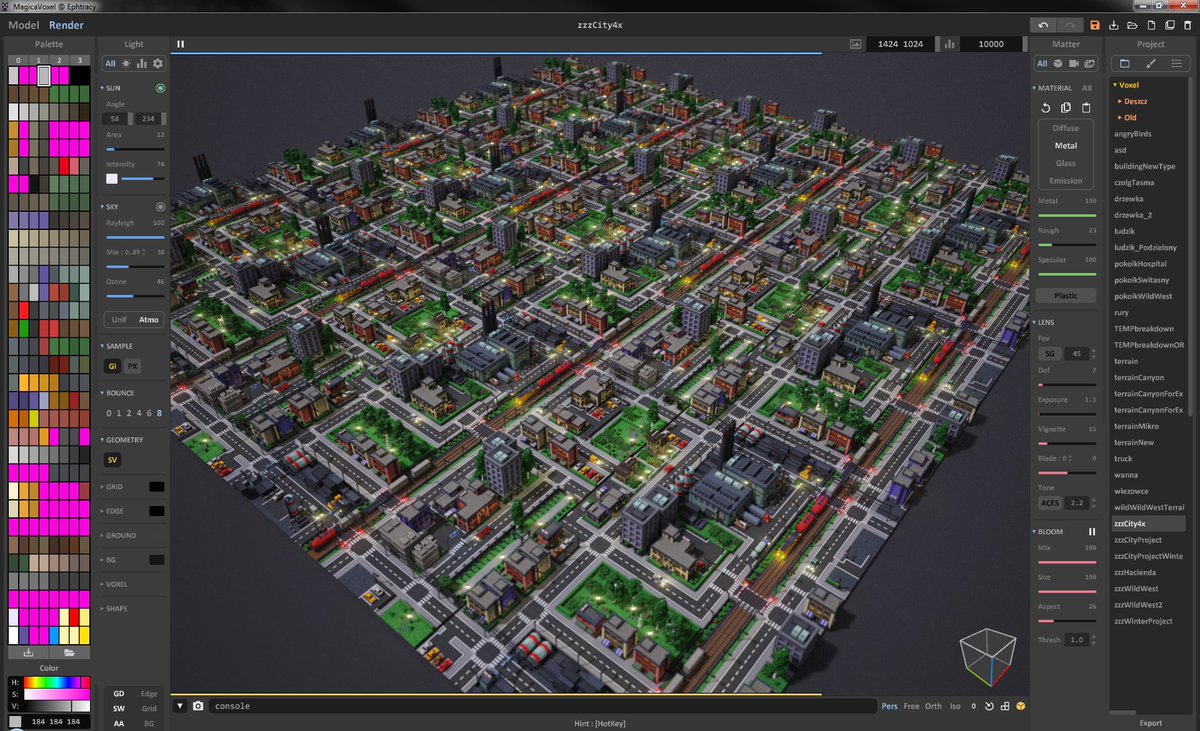

On peut même voir tous ces trucs avec des casques de réalité virtuelle! Celui-ci il est en musique!
Sur l'écran du programme en mode Editeur du rendu cela donne ça
By Michał Mroszczak parcours son site pour avoir une idée de ce qu'est le "Voxel Art"! C'est une bête dans le genre!
