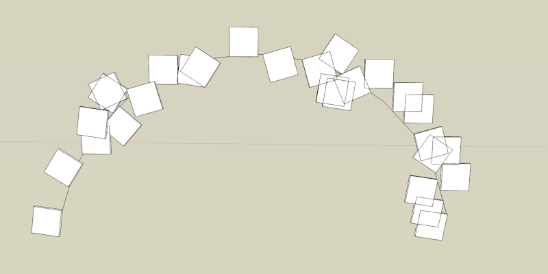

copie mutiple d'un composant , les faires suivre et les positionner sur une courbe
Dans ma recherche d’optimisation de mes calepinages , j'aurais voulu savoir si un plugin existe pour faire la copie multiple d'un composant , les faires suivre et les positionner sur une courbe. Comme ci aprés
Je voudrais reproduire un fil d'eau en pavés et sur plusieurs rangs comme ci aprés :
J'utilise l'outil copie path de la SFC powerbar mais pour d'autres chose et il ne fonctionne pas dans ce cas précit
Voili, voilà
Dans l'atente

essaye component spray
C'est pas concluant !!!

effectivement cela dépend des applications , pour faire suivre par exemple des arbres sur un chemin , c'est plutôt pas mal

Avec le plugin Copy Along Path ?
Comme dans le positionnement des dominos dans l'exemple ci-après :

Poser la première rangée suivant un chemin ne pose pas de problème, d'ailleurs il existe des plugins qui le font très bien et notamment Component stringer de Chris Fulmer
Mais quid de la deuxième rangée à poser ?

Si tu veux recouper les dalles ,j'ai fait un test avec "shape bender"
Poser les dalles droites et les cintrer après

Ok sympa ,mais moi je souhaite avoir un calepinage avec des dimensions identiques pour chacun de mes pavés

Du coup je repose ma question le post juste avant celui de Vick

c'est ce genre de truc que tu voudrais faire ?
parfait c'est exactement cela ( si c'est paramétrable
alors quel plugin ??
dans l'attente
Bibeless

alors c'est 1001bit pro (payant) beaucoup de fonctions très pratiques et vite amortis !
cette fonction est quasiment identique à copy along a path...
une ligne, puis décaler la ligne et recommencer l'opération, j'ai pô trouvé mieux....
