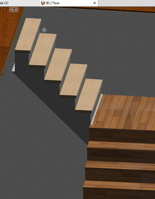

Je viens de réussir mais sans les hachures, c'est à dire que j'ai créé un escalier normal !

Bien, en réfléchissant, vu le peu de déport du mur, j'ai créé un escalier régulier en partant du sol (je le mets dans le mur pour compenser l'angle).

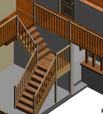

Bien, maintenant je passe aux poteaux et à la rampe

bé voili.. j'allais dans ce cas te suggérer cela..
parfois vaut mieux faire simple que de perdre trop de temps à utiliser un outils dédié..
Pour essayer de résoudre ton problème tout en conservant un seul escalier, tu peux jouer sur le nombre de marches et la profondeur du giron. Cela devrait le faire....

Bonjour, l'escalier est fini, je continue la rampe.
Une dalle au milieu et 1 escalier de chaque coté (dont un qui rentre dans le mur), les outils poutre, poteau, mur avec "dessin, profils complexes" pour créer la forme des rampes et des balustres.
Merci pour toutes les suggestions
