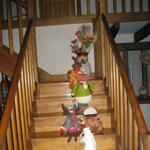

Les poteaux en bois ne me plaisent pas faut-il que je les reconstruise ?

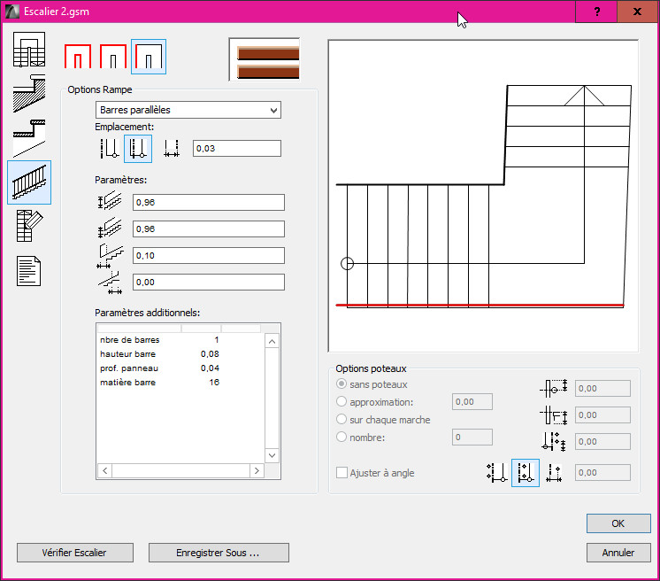

Mais avec cette option, tu devrais y arriver non????

Avec cette option, je peux faire ma rampe rectangulaire, mais pas les poteaux en bois. Je les fais manuellement ?
Le mieux est l'ennemi du bien
As-tu modifier les paramètres des poteaux? (options poteaux)?

Pour avoir mes rampes en bois carré, je suis obligé de prendre barres parallèles, il n'y a pas "d'options poteaux" accessible

Dans l'option montrée, tu peux demander que la balustre soit carrée il me semble.

J'ai ceci :
Nombre de messages : 9046
Points : 14095
Certainement avec les 2 options citées ci-dessus
+1 Coulou. C'est ce dont je voulais parler. Il faut bien choisir "poteaux avec balustre". Tu choisis balustre cylindrique = non. dans les paramètres additionnels.

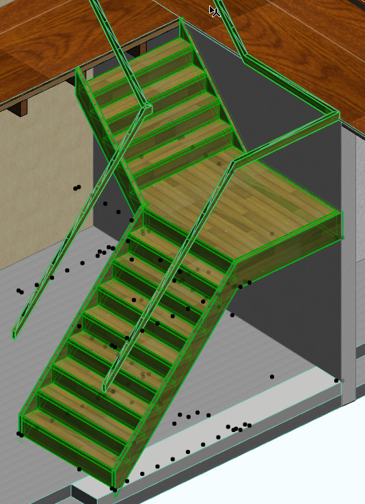

Le mieux que je puisse te proposer, c'est ceci....
Avec les paramètres suivants :
Je mets la matière des panneaux en "vide".... Ils n'apparaitront pas en images?

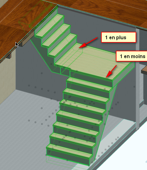

Dans Archicad, quelle est l'influence de la ligne de foulées sur l'escalier ?
Je souhaiterais une marche de moins sur le devant et une de plus sur le fond.
De plus je souhaite une plateforme un peu prêt carrée.
pour ta plate forme, si tu la souhaite davantage carré fais que ta hachure le soit également. dans tes paramètre d'escalier, regarde si tu ne peu pas paramétré tes marches en fonction de ce que tu souhaites.. de souvenir.. ben m'en souviens plus..
mais si tu ne veux pas d'enquiquiner.. fais deux éléments d'escalier séparés avec l'outils de base et une dalle pour ton palier à la forme désiré.. ce sera nettement plus simple à gérer.. à mon sens

Que veux dire la hachure carrée ?freroil a écrit:pour ta plate forme, si tu la souhaite davantage carré fais que ta hachure le soit également. dans tes paramètre d'escalier, regarde si tu ne peu pas paramétré tes marches en fonction de ce que tu souhaites.. de souvenir.. ben m'en souviens plus..
Déjà essayé de le faire, mais la partie haute ne se créée pas car je pense qu'il n'y a pas assez de place :
Lorsque j'ai voulu créer un second escalier qui suivra le mur, après sélection du type d'escalier (je sélectionne l'escalier tordu du bas), j'ai le message "impossible de créer l'escalier avec les paramètres courants". Sans doute l'escalier est trop petit, et Archicad ne sait pas que je ne pars pas du bas.

Avec l'escalier complet :
Sur le 1er écran
Sur le second
Sur le 3ème
Sur le 1er écran
Sur le second
Sur le 3ème
