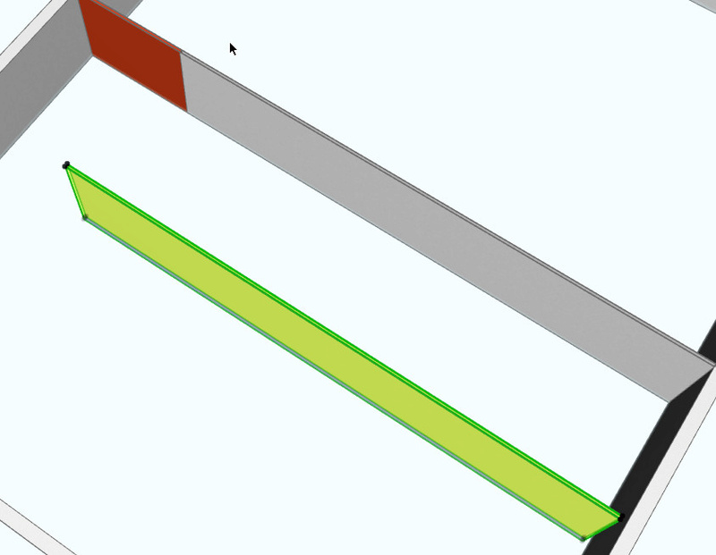

Une autre question dans le même genre :
Comment mettre une surface(peinture) dans la première pièce, une autre couleur pour la seconde alors que certains murs font toute la longueur, et parfois le mur part du rez-de-chaussée et continue jusqu'à la toiture ?
Raccordement des murs Crete_57
Le mieux est l'ennemi du bien marteau
Messagefreroil Mar 20 Déc 2016 - 13:41
pour cela.. soit tu divise ton mur par section de pièce, soit tu rajoute un mur trés fin ..

Messagefreroil Mer 21 Déc 2016 - 15:48
je te conseille de sélectionner tes murs en vue en plan, copier coller... puis tu en modifie l'épaisser de l'ordre de 0.5 cm par exemple, tous sélectionner et tu les décale de l'épaisseur de ceux ci.. de cette manière tu as tes murs en doublage que tu pourras découper, modifier en teinte etc.. sans toucher à ta structure d'origine.. .. cela si ce n'est juste pour visualiser ton projet..

MessagePatrick Superpat Jeu 22 Déc 2016 - 17:59
freroil a écrit:je te conseille de sélectionner tes murs en vue en plan, copier coller... puis tu en modifie l'épaisser de l'ordre de 0.5 cm par exemple, tous sélectionner et tu les décale de l'épaisseur de ceux ci.. de cette manière tu as tes murs en doublage que tu pourras découper, modifier en teinte etc.. sans toucher à ta structure d'origine.. .. cela si ce n'est juste pour visualiser ton projet..
Ok merci, j'ai réussi, mais pourquoi modifier l'épaisseur de 0.5 et pourquoi ne pas scinder le mur directement ?Raccordement des murs Crete_60
Messagefreroil Jeu 22 Déc 2016 - 20:33
ça te permet d'avoir ton projet d'origine non toucher et modifier si besoin juste tes "revêtements de murs" et en dessin tu évites peut etre aussi qq conflits d'intersection..
