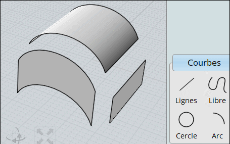

Je me forme en autodidacte sur Rhino 3d, j'ai suivi un tuto mais je suis bloqué, je vous explique le problème:
Lorsque je veux effectuer un raccord de deux surface, le tutoriel montre un raccord cohérent comme sur la figure grise :![[AUTRES LOGICIELS-RHINO3D]blend surface-raccordement surfaces 980c7110](https://i.servimg.com/u/f75/20/04/13/52/980c7110.png)
Seulement, quand j'essaye de raccorder ces deux surfaces, voici ce que j'obtient (figure bleu):![[AUTRES LOGICIELS-RHINO3D]blend surface-raccordement surfaces Cdf1ab10](https://i.servimg.com/u/f75/20/04/13/52/cdf1ab10.png)
J'ai pourtant essayé avec les trois différent "rail type" mais aucun des trois ne correspond, ou alors je ne sais pas correctement les utiliser.
Quelqu'un aurait il la solution?
je vous remercie

Hélas j'ai pas Rhino, c'est trop usine à gaz dans le genre et pas donné! ![sourire](/users/2813/51/05/40/smiles/2658351707.gif)
Par contre son fils progige Moi3D (même papa) est bien plus cool dans le genre...
Des petits tuyaux quand même au cas z'où...![sourire](/users/2813/51/05/40/smiles/2658351707.gif)
Il faut être sûr que pendant la sélection, on ne sélectionne pas aussi des surfaces en même temps que des arêtes...
Que les courbes d'arêtes ou les surfaces sont dans le bon sens (les "Fliper")
Qu'il vaut mieux avoir le même nombre de points de contrôles de courbes ça aide la bête...
etc...

effectivement pour le design nautique , rhino et keyshot sont pas mal employés
donc tu auras certainement plus l'occasion de travailler avec rhino qu'avec MOI (enfin pas moi l'autre
jettes un oeil sur ce tuto d'une heure en francais et gratuit chez tuto.com
https://fr.tuto.com/rhinoceros-3d/tuto-rhinoceros-3d-gratuit.htm
sinon pour la fonction blend , pas compliqué tu sélectionnes l'arrête de la première surface à relier et ensuite l’arrête de l'autre surface , tu as normalement une fenêtre qui apparait avec différents paramètres pour faire le lien entre les deux surfaces
tu changes éventuellement des paramètres et tu valide par ok
