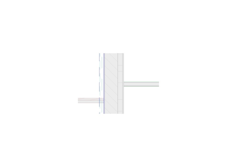

Sur AC16, je n'arrive pas à gérer la priorité entre mes murs... Je me retrouve avec des incohérences au niveau des cloisons :
D'autre part, j'ai 2 murs de consistances identiques et
1) Il ne se "retournent pas"
2) Leurs hachures sont différentes
Si vous avez des idées, je suis preneur...
Pour info, j'ai essayé de jouer sur les paramètres de priorité pour les cloisons, mais je n'arrive à aucun résultat
Pour les hachures identiques il faut les définir en fonction de l'origine du projet, et non en fonction de l'élément
Nombre de messages : 1923
Points : 3016
Pour les murs composites, il me semble que les priorités sont à régler couche par couche dans les paramètre du mur.
Activer le Dessin soigné Control D

Le problème est que j'ai essayé de faire ça et que je n'y arrive pas...
Désolé, je ne te suis pas... Qu'entend tu pas origine du projet? Tout a été dessiné sur AC16 si c'est ta question
Je rajouterai pour les cloisons (image 1) que si je les déplace manuellement, je peux les faire "sortir" du mur... DU coup j'obtiens ça :

Archi43 a écrit:Pour les murs composites, il me semble que les priorités sont à régler couche par couche dans les paramètre du mur.
Silk37 a écrit:Pour les hachures identiques il faut les définir en fonction de l'origine du projet, et non en fonction de l'élément
Je parle de ceci...Hdeschamp a écrit:Silk37 a écrit:Pour les hachures identiques il faut les définir en fonction de l'origine du projet, et non en fonction de l'élément
Désolé, je ne te suis pas... Qu'entend tu pas origine du projet? Tout a été dessiné sur AC16 si c'est ta question![]()

CTRL D afine un peu le dessin.
EDIT : Pour l'origine projet, j'ai trouvé, mais il n'y a pas de changement...

Pourtant ma saisie d'écran à été faite sur ArchiCAD 16...Hdeschamp a écrit:Pour l'origine projet, je n'ai pas cette option sous AC 16![]()

Désolé, j'ai édité entre temps... Je l'ai donc trouvée dans "Structure et composite" , mais ça ne change rien...
je ne parle que de la résolution de ton probleme de hachures différente d'un mur à l'autre
Au meme endroit tu as aussi l'option pour certaines hachures de "ajuster à la couche", ce qui a pour effet de les mettre à l'échelle en fonction de l'épaisseur de celle-ci

Vu, mais j'ai toujours la hachure de l'isolant qui est différente...
Je n'ai pas la possibilité de faire "ajuster à la couche" pour l'isolant... C'est une structure que j'ai créé moi même, le problème pourrait il venir de là?
pour cette isolant là non, il n'y a pas l'option
mais en fait c'est bien les deux meme hachures
en fait dans ton mur horizontal tu ne vois que les coté verticaux de tes hexagones

Ok j'ai compris
Est il possible de diminuer l'échelle de la hachure?
il faudrait créeer un nouveau type de hachure...
