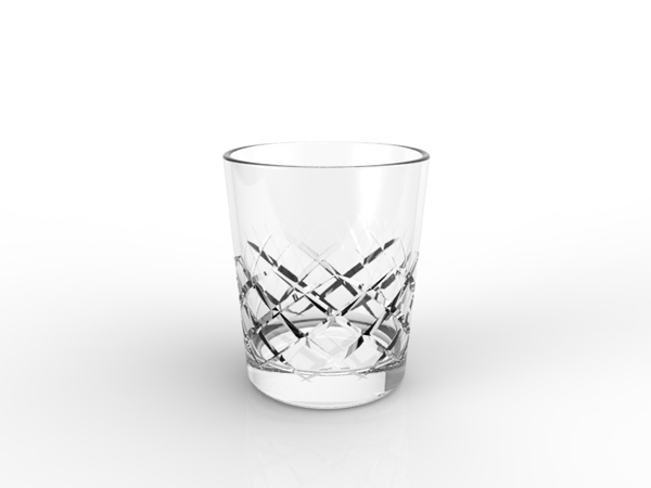

J'aimerais savoir faire des incrustations dans le verre et de biais tout comme les verres à whisky;
Pour la forme de base c'est bon viens juste les strilles de biais dans l'arrondi, et le socle..
Des conseils, plugin ou autre?
J'aimerais savoir si cela est à ma hauteur ou bien trop complexe rage
L'envi y est en tout cas.
Verre à whisky Skp, inctrustation aide Verre_10
Une petite image pour joindre mieux comprendre.

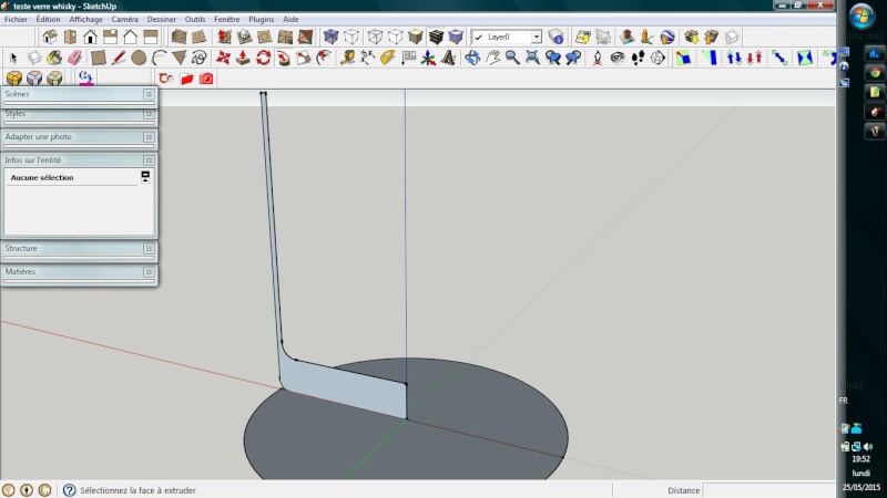

Messagechalex02 Lun 25 Mai 2015 - 19:56

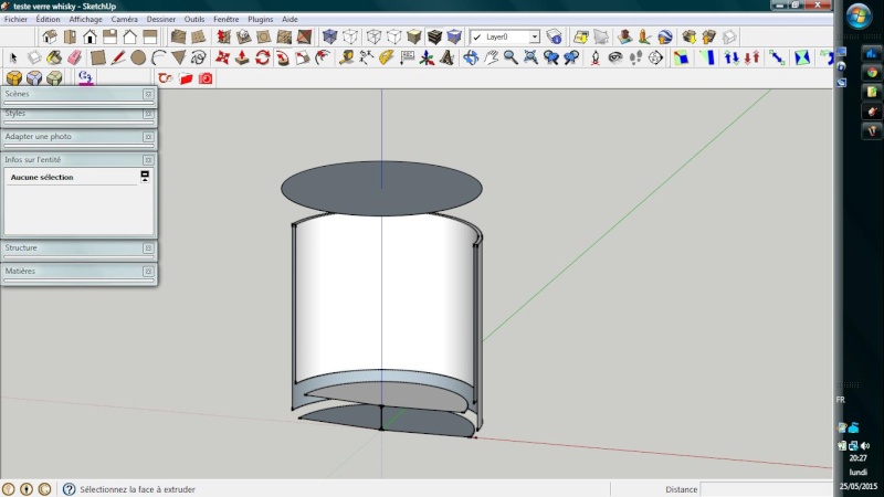

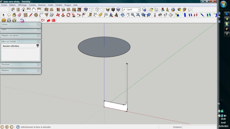

Alors j'ai toujours le même souci sans avoir compris pourquoi follow ne me prend pas les angles arrondis,
je dessine le profil de ma forme de base :
Verre à whisky Skp, inctrustation aide Forme10
et voila ce que ca me donne :
Verre à whisky Skp, inctrustation aide B_foll10
Autrement il faut être inscrit pour visuhole l'obtenir? clindoeil clindoeil

Messagevick Lun 25 Mai 2015 - 20:20
Eviter de mettre la forme sur le cercle mais au dessus.
Si tu veux faire des incrustations  il faut que le verre soit d'une certaine épaisseur.
Regardes là:
https://3dwarehouse.sketchup.com/search.html?q=carafe+vick&rsi=sbis&backendClass=entity
J'ai fait quelques réalisations

Verre à whisky Skp, inctrustation aide C_foll10
Verre à whisky Skp, inctrustation aide Dfollo10
Verre à whisky Skp, inctrustation aide Edfoll10 oups oups

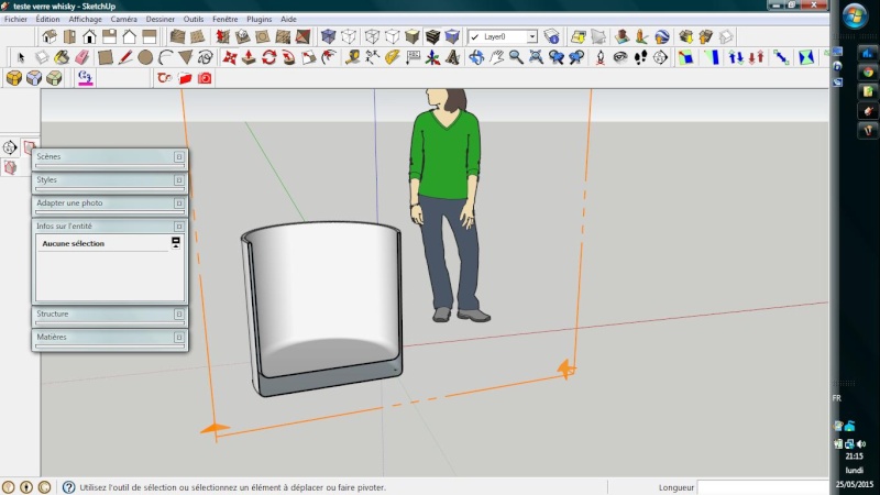

Essai de faire le verre a l'échelle 10 par exemple. Parfois sketchup travail mieux sur des grands modeles

C'est bon! dite donc c'est quand même bizarre. clindoeil
Verre à whisky Skp, inctrustation aide F_foll10

Il vaut mieux travailler en mètre avec décimales qu'en Millimètres! clindoeil

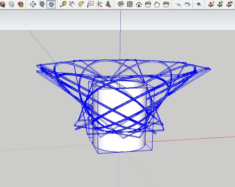

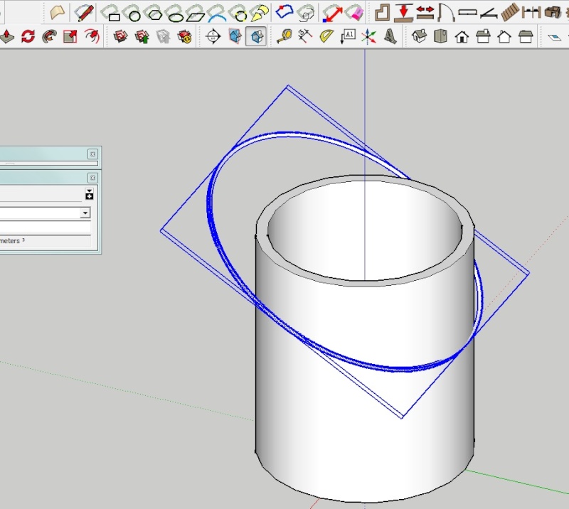

la meule
Verre à whisky Skp, inctrustation aide Aa_meu10
le cercle :
Verre à whisky Skp, inctrustation aide Bb_for11
je positionne:
Verre à whisky Skp, inctrustation aide Cc_inc10
j’étire pour plus de prise :
Verre à whisky Skp, inctrustation aide Dd_inc11
je multiplie:
Verre à whisky Skp, inctrustation aide Ee_dup11
Intersection des faces (toujours long à charger):
Verre à whisky Skp, inctrustation aide Ff10
encore en charge ( 10 minutes)..

Si tu n'as pas SU pro avec les fonctions booléennes, bon courage pour le nettoyage.
BEAR17
BEAR17
Masculin Humeur : En progrès ;-)
Nombre de messages : 1164
Points : 1825
Localisation : Bourgogne
Emploi : Conseil
MessageBEAR17 Mar 26 Mai 2015 - 20:54
Oui, le principe est saisi bien mais je suis d'accord avec Vick : l'outil SU risque d'avoir du mal à gérer... Je crois que l'on passe tous par une phase où l'on a envie de tester les limites du logiciel clindoeil

gratuit je le signale et qui a une sortie SKP! clindoeil
Si l'inverse est vrai, il charge du SKP, mais comme il est "nurbs", il va recharger les polys à la "sauce tomate"!
M'enfin bon, c'est quand même dément comme outil!  waah
Verre à whisky Skp, inctrustation aide Zoup
Verre à whisky Skp, inctrustation aide Zoup1
