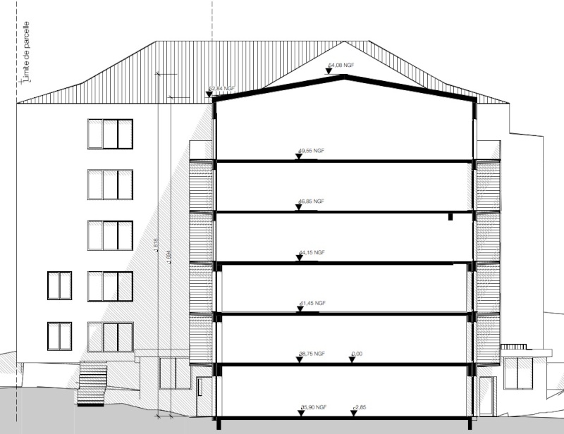

Reprenant un projet AC18 très bien modélisé mais avec un niveau de décalage, je souhaite redéfinir mon niveau de référence -1 comme étant le 0.
L'objectif est de ne perdre aucune donné modélisé bien évidemment.
Est-il possible d'avoir en définitive aucun niveau -1 si ce n'est celui des fondations en somme et ainsi obtenir le niveau référencé -1 et intitulé Niveau 1 comme étant le niveau référencé 0 dans AC18
Sur ma coupe cela me pose problème d'avoir des cotes de hauteur relatives à mon niveau 0.00 au R+1.

freroil a écrit:pas tout saisi.. peut etre une capture d'image d'une coupe pour voir..?
Il faut que le niveau le plus bas soit à 0.00 et non -2.85, et ce, tout en gardant les même cotes NGF

Pour rappel voici l'état du niveau 0.00 actuel et mon objectif en rouge :
Tout en gardant mes NGF et sans avoir à copier coller ou à retoucher dangereusement ma maquette.

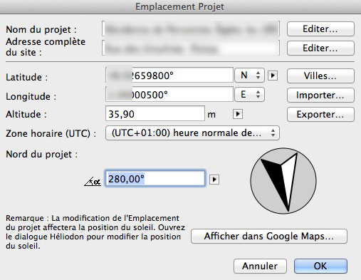

Il faut tout d'abord (Merci Pierre) renseigner les altimétries de chaque niveau mais ATTENTION la tâche sera ardu car les champs sont sauvage et se remplissent au fur et à mesure que vous les renseignez mais aussi automatiquement et rarement selon votre gré (un peu comme quand on paramètre un escalier... Il faut dompter la bête).
Donc ma méthode est de tout passer à 0.00 pour commencer.
Puis de renseigner l'altimétrie du niveau le plus bas, et ensuite de ne renseigner que les altimétries des niveaux* et laisser AC renseigner automatiquement les hauteurs d'étage (*la colonne au-dessus du "Après" en rouge)
Vous obtenez cela :
Ensuite il faut remettre L'Altitude (le niveau NGF) qui correspond au 0.00 dans la fenêtre suivante (et oui l'opération précédente l'a modifié, je l'ai donc remis à 35.90) :
Bon il a deux Hik :
1°- le cadrage des coupes, façades et autres vues 3D sont à recaler mais c'est un bien moindre mal.
2°- la colonne en orange nous donne des n° de niveau un peu farfelu mais le boss n'y verra que du feu
Sinon tous le reste a suivit et c'est une très bonne nouvelle que je partage avec vous ici.
