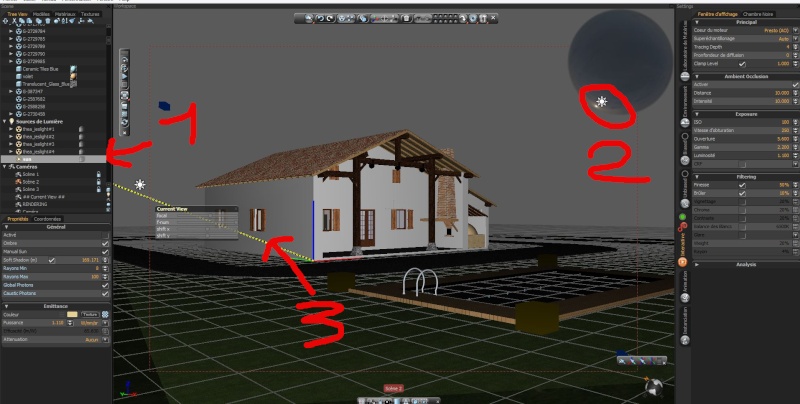

J'ai studio aussi... mais je galère comme un fou !
Tu aurais pas un petit tuto ou quoi la dessus ?
En faite je t'explique, j'arrive à le déplacer (hauteur inclinaison ect..) mais il reste sur un axe (jaune) que je n'arrive pas a déplacer. Du coup je ne peux pas le mettre comme il faut pour qu'il arrive pile au bon endroit vers ma fenêtre.
Un petit vite fait
1 : sun
2 : il faut bouger le soleil sur la terre à droite , pour le placer ou tu veux et du coup l'axe jaune 3 suivra, en passant si tu utilises un hdri fait bien attention que les deux soit placés dans le même axe
Laurent

1 : sun
Laurent
![Entrainement sur mon petit appartement Captur18](https://i.servimg.com/u/f39/18/31/14/91/captur18.jpg)

Ah cool !!
Je vais essayer ça. Mais je croit que mon problème c'est que mon modèle n'est pas au centre.
Du coup le soleil n,'est pas bien positionné sur ma scène.

Ah la résolution c'est du 800x600 je croit !
C'est un peu petit, mais autrement, le rendu va mettre 2 jours![content](/users/2813/51/05/40/smiles/640206893.gif)
Mon pauvre petit PC n'est plus a la page.
Mais le rendus final sera bien sur avec que résolution bien plus grande.
Salut
Tu ne voudrais pas partager ton fichier Thea pour que l'on puissent regarder ton problème de lumière
Laurent

Voilà mon petit fichier Thea et tout ce qui va avec.
Thearender.rar
Thearender.rar
Tu avais oublié de mettre un hdri et le sun
, et d'augmenter l'iso
Seul changement la texture des vitres
https://www.dropbox.com/s/smj6dcb4szkpvjp/retour.zip?dl=0
Laurent
![p-clin](/users/2813/51/05/40/smiles/358590.gif)
Laurent

Yes ! super Laurent !!!
Je te remercie beaucoup beaucoup. J'ai encore énormément à apprendre![content](/users/2813/51/05/40/smiles/640206893.gif)
Je pense qu'on est pas mal niveau du salon![clindoeil](/users/2813/51/05/40/smiles/3844568069.png)
Je vais passer à la modélisation de la cuisine pour continuer mon petit appartement alors.
Bonne chance pour la suite, attention ton petit appartement risque de s'agrandir
