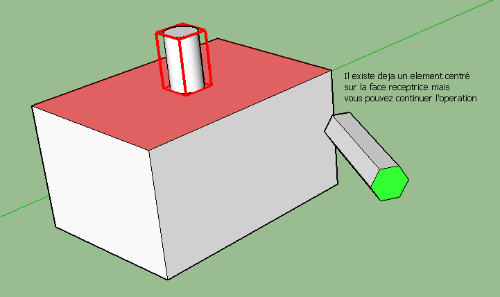

Une évolution :
Le traitement est accéléré par un allégement du plugin
L'erreur de traitement liée aux faces isolées est réglée
Le problème d'affichage de la face en cours de sélection est résolu
![Cherche plugin "Composant vers Face" - Page 4 Pilou310](https://i.servimg.com/u/f39/14/40/46/64/pilou310.png)
La face réceptrice en cous de sélection "vire au rouge" pour signaler la présence d'un élément déjà positionnée sur la face réceptrice
![Cherche plugin "Composant vers Face" - Page 4 Pilou210](https://i.servimg.com/u/f39/14/40/46/64/pilou210.png)
Téléchargement
ChrisP_PutsCompOnFace

A première vue c'est cool!
(les ombres ici sont loufoques mais voulues de ma part)
La sélection marche bien même sur des groupes géants!
D'ailleurs au fait, y a-t-il un maximum à ce nombre de faces dans un groupe ? (65 535...) ?
La chasse aux bugs est ouverte!

Grosse frustration!
Il n'y a pas moyen de faire arriver l'objet sur n'importe quel endroit d'une face au clic de souris? (en option)
car pour l'instant il arrive au centre donc ici dans le vide!![sourire](/users/2813/51/05/40/smiles/2658351707.gif)

Pilou a écrit:Grosse frustration!![]()
Il n'y a pas moyen de faire arriver l'objet sur n'importe quel endroit d'une face au clic de souris? (en option)![]()
Je voulais juste terminer celui-ci pour rester dans l'idée de la première requête de Yannick.
Sinon il n'y a pas de problème je m'y colle, pour rejoindre ton idée et celle de Vick celle de pouvoir déplacer d'un point vers un autre point, d'une arête vers une arête etc...
cela doit m'amener à remanier pas mal le plugin, l'approche est différente tout au moins sur la partie sélection des éléments.
