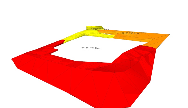

Cherche plugin terrassement calcul de cubature
Bonjour à tous
Je suis sur un projet ( privé )assez complexe sur une surface trés étendue ( +- 15000 m² ) avec une dénivelée de plus de 22 m
J'ai dans un premier temps fait un relevé altimétrique de l'ensemble que j'ai modelisé ( c'est la surface rouge sur l'image ).
J'ai ensuite fais mon projet que j'ai également modelisé ( en vert ).
Pour connaitre les zones en déblais ou en remblais je supépose les deux plans et je compare les niveaux existants aux niveaux projetés pour connaitre ainsi mes besoins et apports en TV si besoin.
C'est un peu fastidieux, long,pour un résultat quelque fois proche de la trés grosse louche !!
Existe t'il donc un plugin pouvant me calculer par différence de hauteurs pour une surface son volume ?

Essai le plugin "VolumeCalculator21.rb"
Très important, il faut que ton volume soit parfaitement bien fermé pour qu'il n'y ai pas d'erreur.

(EDIT: Ton volume doit être vide et appartenir à un groupe avant de calculer ton metrage)

Alors après avoir créé ton volume en respectant les quelques points que j'ai énoncé juste avant.
Tu sélectionnes le tout, tu en fait un groupe, puis après un clic droit: volume calculator.
Voili voilou...

J'ai réalisé ça ce matin, je partage une methode parmis tant d'autres
Modelisation du Terrain naturel
[Vous devez être inscrit et connecté pour voir cette image]
Modelisation du Niveau fini
Réalisation des volumes de deblai en jaune, (rapport TN/NF), puis calcul
Réalisation des volumes de remblai en violet, (rapport TN/NF), puis calcul
Bonne journée
Bonne journée

Dans le cas de 2 volumes de couleurs différentes "s'intersectant" (mais intersection non réalisée) le plugin sait-il calculer cette intersection ou ne donne t'il que la "somme" des 2 volumes sélectionnés ?
- fraidMoulin à parole
Date d'inscription : 02/02/2010
Nombre de messages : 433
Points : 751
Localisation : Rhone Alpes
Emploi : Infographiste Be Paysages
Non malheureusement..., un volume à la fois.
Il faut donc les modeliser distinctement, et de maniere simplifié...
