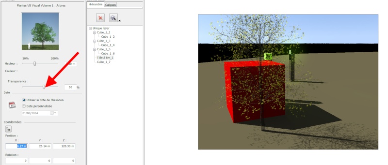

Ton arbre, il s'agit d'un objet ou d'un billboard ?
Ca a l'air d'être un objet...
Tu as plusieurs façons de gérer la transparence d'un objet dans artlantis, suivant sa nature...
CAS1 : dans l'onglet OBJET, sélectionner l'objet et jouer sur le curseur :
![Amenagment d'un Eglise phase: les rendus (conseil/technique) Vue112](https://i.servimg.com/u/f82/15/46/62/70/vue112.jpg)
CAS2 : on n'a pas ce curseur et donc faut jouer sur les textures, dans l'onglet TEXTURES de l'objet. Et là, il faut jouer sur la transparence sur 2 niveaux :
![Amenagment d'un Eglise phase: les rendus (conseil/technique) Vue210](https://i.servimg.com/u/f82/15/46/62/70/vue210.jpg)
Euh, c'est succinct comme explication mais ça ira peut être ?

chalex02 a écrit:Je n'arrive pas à mettre de la transparence sur le shaders de l'arbre je le sélectionne, puis je vais dans le pot de peinture et je fais jouer la transparence, ca ne marche pas.
merci de me dire j'ai du oublier une etape.![]()
il faut mettre un shader invisible et les textures sur le shader invisible , les textures doivent avoir un canal alpha activé (case cochée)

Salut !
Y'a pas les bonnes couleurs pour que ça soit transparent...
Le défaut trunk, en blanc et transparence max. Et tu joues après sur la transparence de la texture associée (quercus_rubra_bark.tif je crois).
Et puis idem pour les feuilles.
![Amenagment d'un Eglise phase: les rendus (conseil/technique) Chapel10](https://i.servimg.com/u/f82/15/46/62/70/chapel10.jpg)
