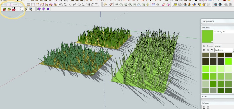

avec le plugin "fur "
c'est fait en trente secondes , j'ai dessiné 3 plaques et ensuite j'applique le plugin par plaque , je change quelques paramètres un peu de couleur , les ombres activées et voila ça fait petits jardinets
pour le plugin c'est ici
