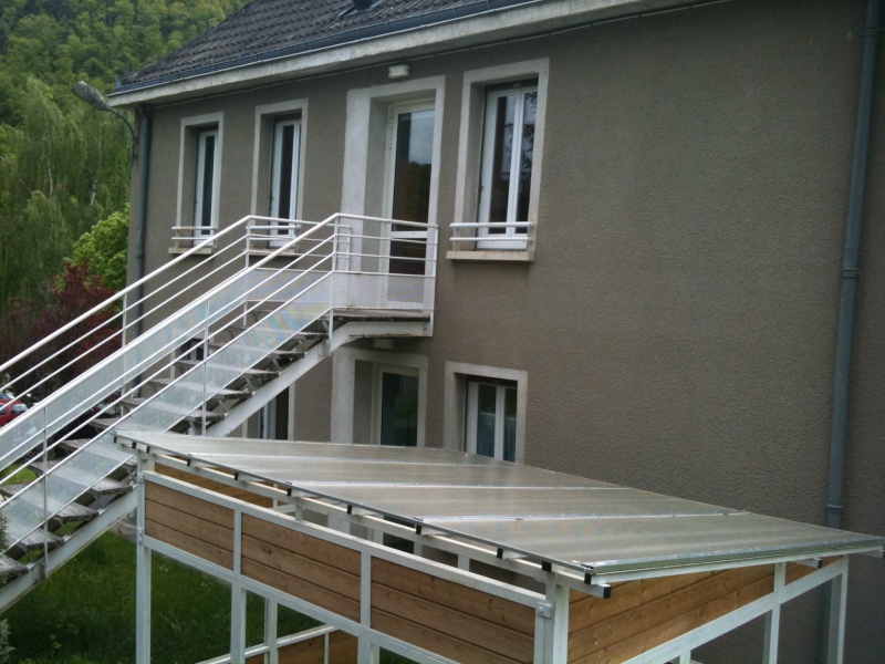

Garde corps et rampe d'escalier personnalisée
voilà pour un projet j'aurais voulu reproduire les garde corps de l'escalier déjà présent.
En temps normal, j'aurai fait un murs complex ou j'aurais dessiné mes barre sup et mon panneau inf et ainsi pue faire des kilomètres de garde-corps et aurais eux juste a placer des poteaux.
mais pour mon escalier sa coince un peu.
il est possible de crée une rampe d'escalier perso ? ou je doit dessiner un garde corps l'inclinée et le dupliquer.
