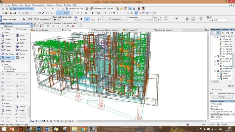

problème d'affichage en 3d
bonjour,
lorsque je suis en 3d (depuis seulement aujourd'hui ça marchait correctement hier ), un problème d'affichage apparaît avec une "ombre analytique" dont je connais pas la nature qui s'indique
Tout ceci fait ramer la 3d. Une piste ?
Il peut arriver que du passage d'un ordi à l'autre, le moteur passe en vectoriel alors qu'il était en OpenGL
