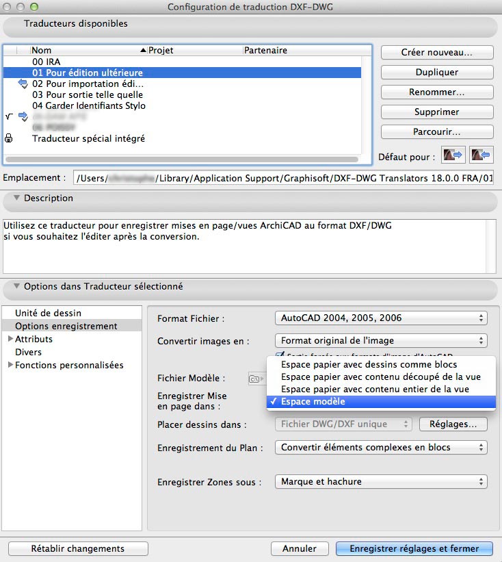

Sur ma mise en page j'ai 3 vues superposées avec fond transparents (très pratique et réactif pour la conception et l'impression)
Mon client impose une charte graphique lié à Autocad, laquelle je tente de respecter avec les divers paramétrages d'export Archicad MAIS !
Lorsque j'ouvre mon dwg via un lecteur adéquat je constate que les diverses vues de ma mise en page (indispensables) se positionne dans l'espace objet d'Autocad les uns à côté des autres !!
Je veux les voir tous superposé comme la logique de ma mise en page initiale !!
Mais comment ?

A part prendre tes différentes vues et les replacer les unes sur les autres il n'y a pas de solution

Tu as la possibilité au lieu d'enregistrer en dwg unique depuis ta mise en page d'enregistrer avec tes dessins placés dwg en Xref. Ceux ci seront plus facilement déplacables et déplaçables par un utilisateur AutoCAD.

J'ai plutôt opté pour la solution du "tu veux un dwg tout nul et bien tu auras un export tout nul" et ce via cette variante aussi efficace que tout nul
