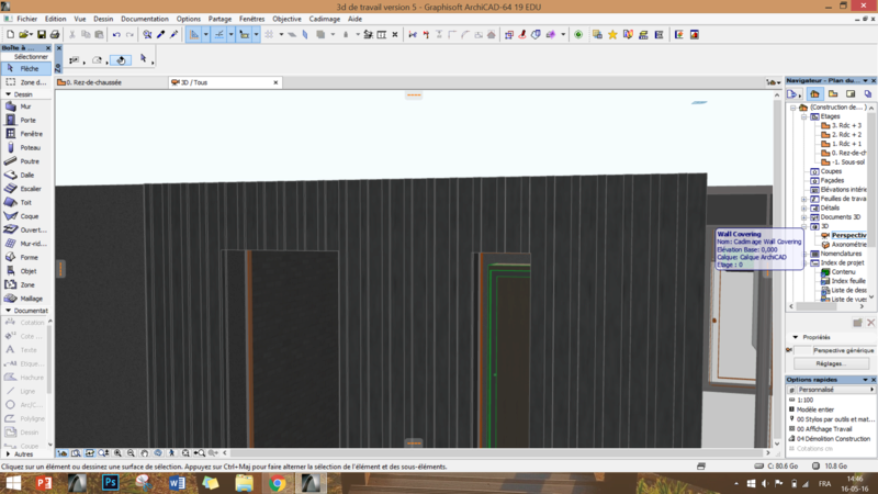

bonjour,
Je bidouille un peu sur cadimage et je voulais savoir s'il était possible de paramétrer les dimensions de chaque panneau d'un coup sans devoir dessiner un mur par panneau.
[img]cadimage paramétrage  Captur11[/img]
Messagefreroil Mar 17 Mai 2016 - 10:07
c'est à dire..? tu souhaites des panneaux de dimensions différentes..?
et bien non je crois pas.. il va te falloir faire autrement voir panneau par panneau.. ou avec le mieux, l'outils mur rideau
