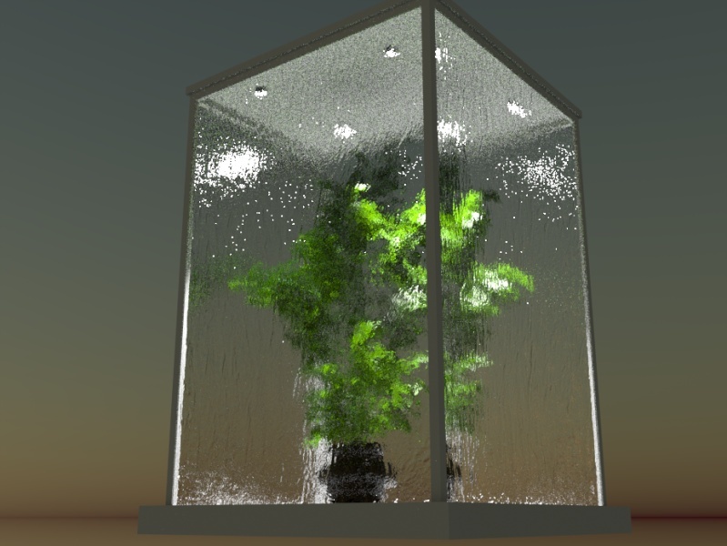

J'ai fait avec Thea...
Je sais pas si vous pouvez avoir des matériaux avec plusieurs couches (pas celles des bébés, hein ?) dans Artlantis, moi j'ai fait avec un layered material. Et j'ai atténué un peu le contraste du bump directement dans Thea (peut-être mieux que de donner du flou ?).
Couche inférieure : IOR 1,52 verre transparent normal,
Couche supérieure : IOR 1,22 plus le bump.

Petite précision : il n'y a qu'une plante dans la cage...
![PROJET CENTRE COMMERCIAL - Page 2 Mur-d_11](https://i.servimg.com/u/f56/15/88/68/29/mur-d_11.jpg)
