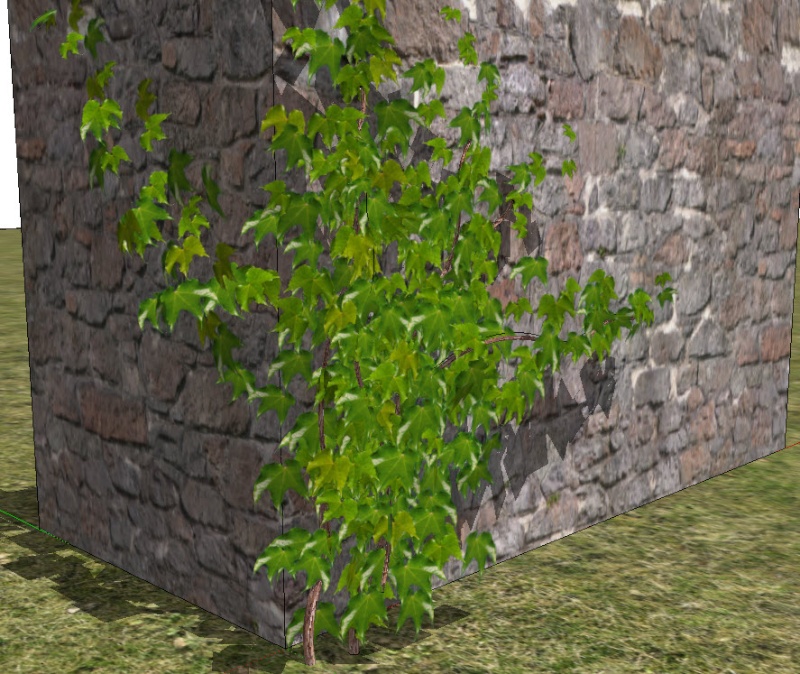

je recherche un plugin pour delimiter des surfaces par rapport a une texture, par exemble une feuille de plante où la surface depasse les contours de la feuille.
Au niveau du rendu, l'image montre toute la surface en plus de la feuille

Voici un exemple de mon probleme :
dans sketchup![Recherche plugin Photo_11](https://i.servimg.com/u/f33/17/73/75/30/photo_11.jpg)
après un rendu VRAY![Recherche plugin Photo_12](https://i.servimg.com/u/f33/17/73/75/30/photo_12.jpg)
dans sketchup
après un rendu VRAY

A voir comme ça il me semble que c'est un problème de texture, il faut que ta texture soit au format png avec l'arrière fond transparent.
Nombre de messages : 2148
Points : 4172
J'ai pas vu que c'était un rendu Vray, .... je pense que c'est un réglage dans Vray.... faut que je regarde ça. Je vois déjà une difficulté à résoudre avec ce genre de texture : il faut absolument que l'image de la feuille corresponde sur les 2 faces... Je ne sais plus si il y a possibilité sur Vray de régler la texture sur une face ou 2 faces.... mais ça doit être quelque chose du style. Je ne peux pas regarder ça ce week end,je suis sur mon portable et je n'ai pas de logiciel graphique, donc la semiane prochaine je vais essayer de regarder ça.

et hop, un petit saut de puce au bureau, voilà mes réglages :
texture au format *.png (pour la transparance)
tu peux voir que les ombres sur sketchup sont carrées
dans le réglage de la texture sous vray j'ai coché "use color texture for transparancy"
et voilà
sketchup :
![Recherche plugin Captur10](https://i.servimg.com/u/f31/16/71/83/37/captur10.jpg)
et rendu Vray
![Recherche plugin Teste_11](https://i.servimg.com/u/f31/16/71/83/37/teste_11.jpg)
et le réglage dans Vray :
![Recherche plugin Captur11](https://i.servimg.com/u/f31/16/71/83/37/captur11.jpg)
et voilà j'espère que tu réussiras à t'en sortir, bons week end
et voilà
sketchup :
et rendu Vray

nickel ça fonctionne
