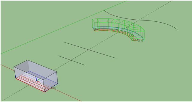

Nom du Plugin : Shape bender 0.51
Auteur : Chris Fullmer
Nom du Plugin traduit : Déformation d’une entité
Description : Plugin de déformation pour un groupe ou un composant, en utilisant une ligne de départ, un composant et un guide de déformation (courbe par exemple).
[Vous devez être inscrit et connecté pour voir cette image]
Utilisation : Sélectionner l’entité à déformer, lancer le plugin, cliquez sur la ligne unique de départ obligatoirement parallèle a l’axe rouge ensuite cliquer sur le guide de déformation, a cet instant en fonction de la complexité de votre géométrie l’ordinateur mouline voir la barre de progression, le plugin vous propose un maillage du résultat, vous poulez modifier l’effet avec la bascule home/ fleche du haut pour le guide de déformation et la bascule Fin/ Fleche du bas pour la ligne de départ
Ensuite vous validez par Enter
Commentaire : Vous pouvez laisser libre court a votre imagination, en faisant varier la taille, la position de la ligne de départ (en respectant toujours le // avec l’axe rouge) et en jouant également avec le guide de déformation en altitude en taille et en position.
