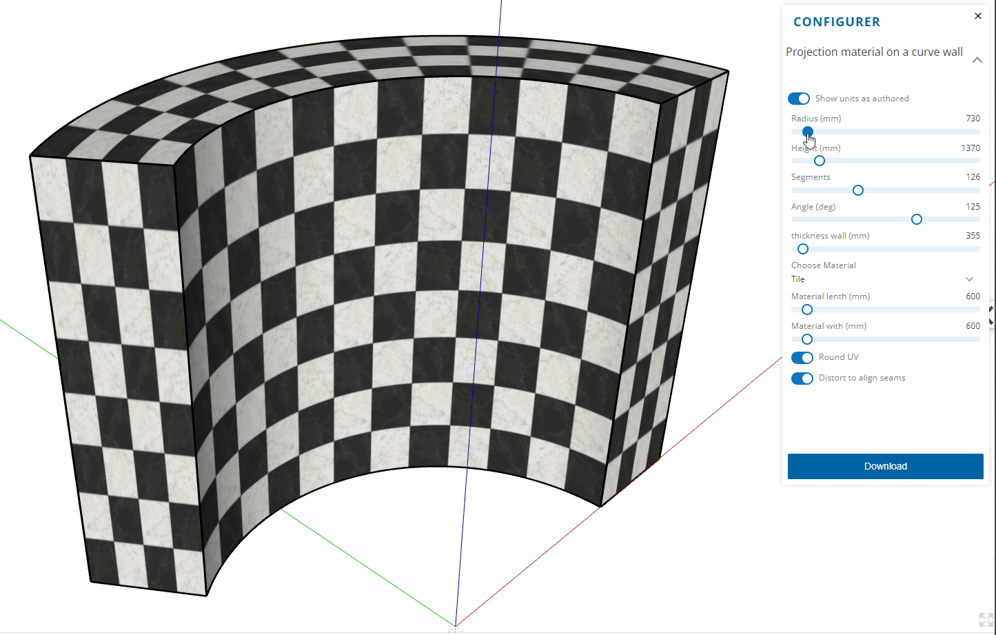

[ SKETCHUP LIVE COMPONENT ] Mur Courbe avec Projection cylindrique de matériaux
Hello les amis
Voici un live component mur courbe avec projection de matériaux cylindrique.
La géométrie est obtenue par déformation de faces rectangulaires planes.
Les faces rectangulaires et subdivisées reçoivent leurs UV, puis elles sont déformées pour obtenir une face courbe.
Vous pouvez définir les dimensions finies du mur (Hauteur, épaisseur)
L'angle de courbure, le rayon et le nombre de segments de courbure.
Les coefficients de répétition de la matière en U et V sont calculés selon le rapport de proportion entre les dimensions du mur et les dimensions de la texture.
Deux options supplémentaires pour tomber sur un nombre entier de répétitions et pour ajuster les UV U de la paroi extérieure pour aligner les coutures par déformation.
Voici un Gif de démonstration
