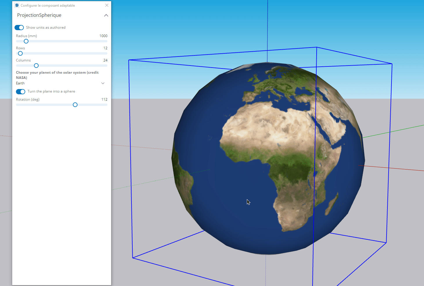

Hello les amis !
Dans la suite de la projection cylindrique, Je vous présente la projection sphérique.
On commence par un rectangle de dimensions :
On lui applique une projection UV selon l'axe Y
Ensuite, on fait un peu d'origami, pour le déformer en sphère.
Les paramètres d'entrée sont :
- Largeur = Périmètre équatorial
- Hauteur = Demi-périmètre équatorial
- Le rayon de la sphère
- Le nombre de divisions verticales et horizontales.
- Vous pouvez appliquer une des photos de la surface d'un des astres de notre système solaire (Crédit photos de la NASA)
- Vous pouvez alterner vue plane ou vue sphérique.
- Appliquer une rotation verticale

En version globe terrestre
Lien vers le graphe https://creator.trimble.com/graph?assetURI=whp:cb49dad5-6719-4c75-aa06-d52cbf332ce8
