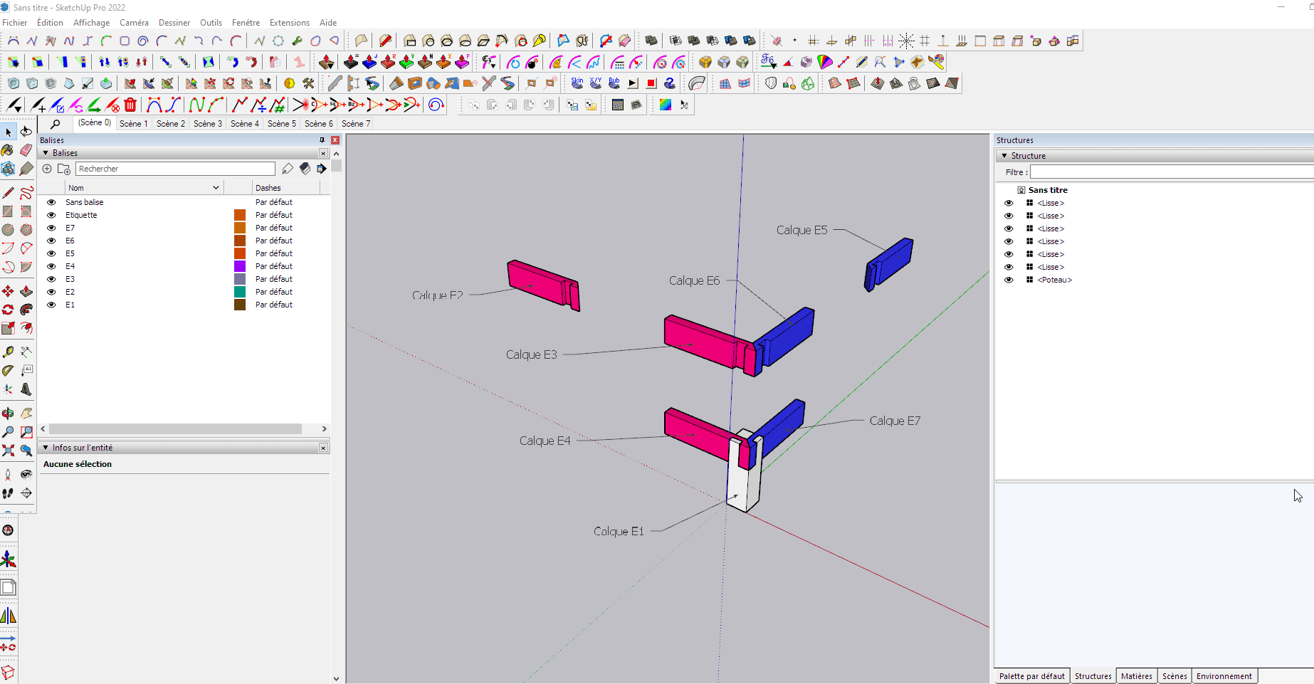

Hello Pegase
Les pieces rouge et bleu sont des copies inversées ?
Donc, tu crées un composant rouge, tu en fais une copie miroir bleu
tu sélectionnes les composants rouge et bleu, tu fais une copie par déplacement sur l'axe Z de 2 ou 3 fois la hauteur de la pièce.
tu refait une copie par déplacement de chacune des copie précédente sur l'axe X pour la premiere et sur l'axe Y pour la seconde.
A ce stade tu as 6 instances de ton coposant 3 rouges et 3 bleues.
Tu crées 7 calques, pour chaque étape de l'assemblage
Regarde le GIF.
Regarde le GIF.

Il vaut mieux utiliser des composants comme cela on pourra toujours changer leurs formes sur un grand nombre si besoin!
Avec la la 2017 Make pour l'animation
J'utilise ici un petit plugin Mover by CMD (joint ici : à dezipper et installer comme tout fichier rbz normal)
Il permet avec les animations de scènes vues au-dessus d'animer n'importe quels composants ou groupes ayant une position de départ et d'arrivée (entre scènes)! Et donc d'animer n'importe quels assemblages de menuiserie ou autres!
Ici avec juste 2 scènes par exemple...
1) Créez vos scènes qui serviront à l'animation
2) Engagez la 1ère scène SketchUp où vous voulez que l'animation commence
3) Sélectionnez le ou les composants/groupes que vous souhaitez animer et placez-les dans la position et l'orientation requises. Pendant qu'ils sont sélectionnés, allez dans le Menu Extensions : "Remember Position of Selection".
La position des composants (ou groupes) sélectionnés sera désormais liée à cette scène spécifique.
4) Répétez l'étape 2 pour la scène suivante. ETC...
En fait cela revient à placer et sélectionner ses éléments à chaque scène dans la position voulue et d'appuyer à chaque fois sur le texte
"Remember Position of Selection"!
On répète sur autant de scènes que l'on veut et quand tout est terminé
il suffit juste d'appuyer maintenant sur les onglets de scènes pour lancer l'animation à la demande!
(ou d'utiliser le bouton classique Affichage/Animation/ "Lire")

simjoubert a écrit:Hello Pegase
Non, ce ne sont pas des copies inversées (Dans la procédure)
Regarde le GIF.
TADAM!
