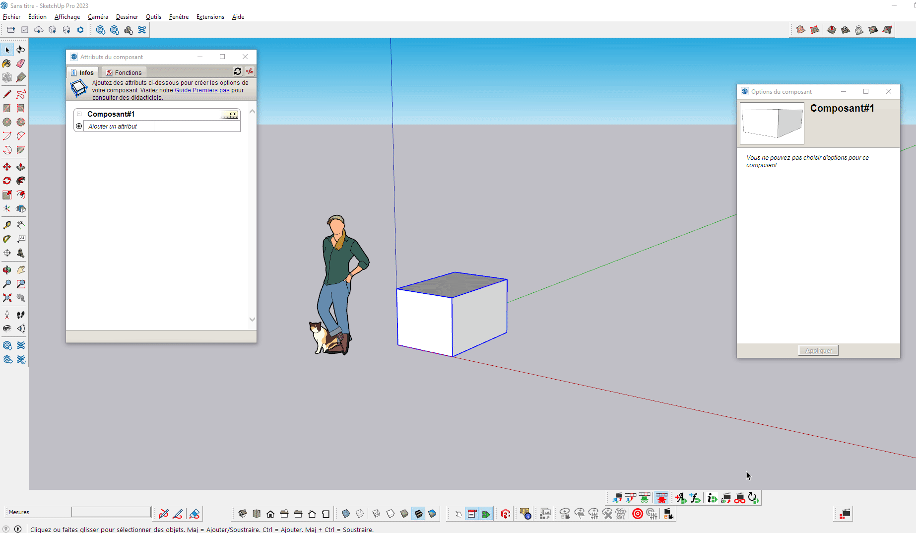

Hello
@JDD peux-tu refaire la manip :
Simon a écrit:Pourriez-vous, svp reproduire la manipe de la vidéo ?
  1. Un simple composant sans attribut est sélectionné.
  2. lancer le plugin Sj Add DC Attribut
  3. Creer un nouvel attribut test, de valeur 123, format texte, modifiable dans un champ texte, libellé test, format texte.
Mais avant execute ce code dans la console :
Code:
SimJoubert::SJ_Add_DC_Attribute::SESSION[:showputs]=true
Cela va activer la génération d'un rapport exécution dans la console quand le plugin est activé !
Et je veux bien ensuite le rapport une fois terminée.
Je vais pouvoir comparer avec ma version que j'ai dû déboguée, mais je n'en souviens plus!

MessageJDD Lun 23 Jan 2023 - 21:36
Bonsoir @simjoubert
Me faire travailler à cette heure tardive est presque dans la limite de mes capacités ( je n'ai plus 20 ans)
Voici le rapport souhaité
Bonne soirée

je viens d'installer et de tester ta nouvelle version.
Il y a un BUG
Si je ne sélectionne pas mon composant et lance le plugin via la barre de menu, une fenêtre attire mon attention sur le fait qu'il y a lieu de sélectionner d’abord un composant et lancer le plugin. OK!
Maintenant si je sélectionne le composant et je lance le plugin, rien ne s'affiche
Dans la console Ruby j'ai ce message d'erreur
Code:
Error: #<TypeError: no implicit conversion of nil into String>
C:/Users/Jean/AppData/Roaming/SketchUp/SketchUp 2021/SketchUp/Plugins/sj_add_dc_attribute/sj_add_dc_attribute.rb:132:in `set_url'
C:/Users/Jean/AppData/Roaming/SketchUp/SketchUp 2021/SketchUp/Plugins/sj_add_dc_attribute/sj_add_dc_attribute.rb:132:in `add_attribut_collection'
C:/Users/Jean/AppData/Roaming/SketchUp/SketchUp 2021/SketchUp/Plugins/sj_add_dc_attribute/sj_add_dc_attribute.rb:53:in `add_attribut_selection_cmd'
C:/Users/Jean/AppData/Roaming/SketchUp/SketchUp 2021/SketchUp/Plugins/sj_add_dc_attribute/toolbar.rb:37:in `block in add

Messagesimjoubert Mar 24 Jan 2023 - 10:00
Hello @JDD
Je viens de recompiler le plugin
Il manquait les fichiers html.
J'ai republié sur mon site le fichier correct
Dites-moi si c'est ok, Théoriquement ça devrait l'être !
Le repos du guerrier n'était pas assez long !

MessageJDD Mar 24 Jan 2023 - 10:16
Cette fois le test est OK, dans la fenêtre cela ne mouline plus.
