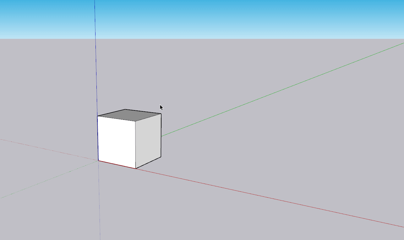

Messagesimjoubert Sam 10 Sep 2022 - 13:33
Hello les amis
Dupliquer un attribut existant sur une sélection de groupes et composants.
Cette vidéo montre comment dupliquer un attribut existant dans un composant, et de le créer sur une sélection de groupes ou de composants qui n'avaient pas l'attribut.
Vidéo sans son, activez les sous-titres, pour avoir plus d'informations !
