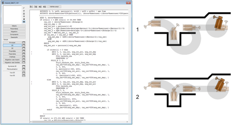

Désolé, je m'explique mal.
J'ai modifié le code pour l'épure de giration, pour qu'elle se dessine en avant ou en arrière, tout marche très bien, mais je dois passer par le panneau d'option pour changer cela.
J'ai créé un booléen orient pour dire si le chemin va en avant ou en arrière.
Ma question est la suivant : Puis-je changer cette valeur graphiquement ? (à l'image d'une porte poussant droit ou gauche)
Mais ça marche très bien c'est que du plus.
Je ne peux pas faire une condition si supérieur à 180° car il se peut que j'ai des cheminement supérieur à cela. Ou alors je fait ça, et je décompose....
je vais faire ça
CODE DE BASE :
CODE MODIFIE :
CODE DE BASE :
CODE MODIFIE :
euh... les marches arrières intempestives étaient juste dues aux valeurs par défaut des tableaux...
il suffisait de prendre le chariot et de le faire reculer pour le remettre en marche avant
en fait l'épure était bonne, c'est juste que quand tu bouges le guidon pour la première fois et que tu choisis de la tourner vers la droite, le chariot recule de 340° au lieu d'avancer de 20
il vaudrait mieux ajouter un code pour remplacer les valeurs par défaut du tableau

Je m'en suis sorti, tout marche comme il faut, j'ai testé en utilisation dans un projet c'est impecable.
