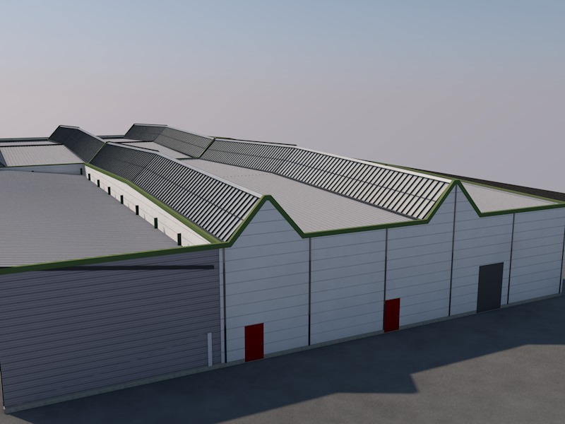

Toiture "bi pente"
- freroilmodérateur
Humeur : Je suis Oli .... ;)
Nombre de messages : 11900
Points : 20590
ben oilà.. j'ai fait .. mais comme il faut que je retransmette après fichier et que cela risque après de me revenir .. j'essais de trouver une solution simple de modélisation d'une toiture comprenant dans le sens de sa pente
l'objet lanterneau ne convient pas du tout car on ne peux le paramétrer sur la hauteur et pente ....
https://i.servimg.com/u/f35/15/81/12/03/captur13.png

seulement fenetre de toit sera dans le sens de la toiture et donc les montant ne seront pas verticaux.. .. jai bidouille avec l'objet facade rideau.. je pense qu'il faut approfondir dans ce cas ladessus pour avoir qq chose de propre.. mais.. on verra demain..

et un ou 2 profil poutre ?
un pour le vitrage en matière verre,
un pour les montants en matière "que tu veux",
et juste deux petits murs taillés aux bouts de la verrière !
nan ?
exemple vite fait :
nan ?
exemple vite fait :

merci nono ,
et tes chassis via poutres..? effectivement tout "simplement.."..
mais bon.. j'ai trouvé.. via mur rideaux.. et de cette manière cela reste paramétrable..
je montre cela dans la matinée.... et on compare..

Salut Oli,
Je crois que ta solution "mur rideau" reste la plus simple, surtout en cas de modif ...
J'ai essayé avec les verrières de chez Velux mais elles ne s'inclinent pas dans le bon sens.
Aussi essayé avec ArchiGlazing mais ça ne suit pas la pente non plus ...

idem Coulou..
et j'ai enfin réussi à paramétrer les bonnes dimensions et pentes.. maintenant je "gère"..
le soucis en fait, est surtout de ne pas utiliser, et ce en général, certains objets ou fonctions. ce qui le jour où on en a besoin.. on galère un peu..
sinon voili ce q ça donne non terminé.. mais en cours.. de l'état des lieux..
https://i.servimg.com/u/f35/15/81/12/03/edl_2010.jpg

Bravo Oli, ça confirme ce que l'on pensait.
J'avais fait un dernier test avec ArchiGlazing & la méthode de Farkas pour rotationner un objet en 3D mais le raccord en faîtage reste difficile à faire ...
Bonne continuation l'ami

javais tester également .. mais c'etait notamment un des points à traiter un peu cass-c.. et surtout si il faut par la suite modifier ou travailler avec quelqu'un d'autre à distance.. surtout si l'on ne connait pas le niveau sur AC..
j'avais également essayer de prendre Velux ou autre objet puis converti en forme. mais par la suite idem.. la moindre modification serait fastidieuse ..
mais merci à vous
