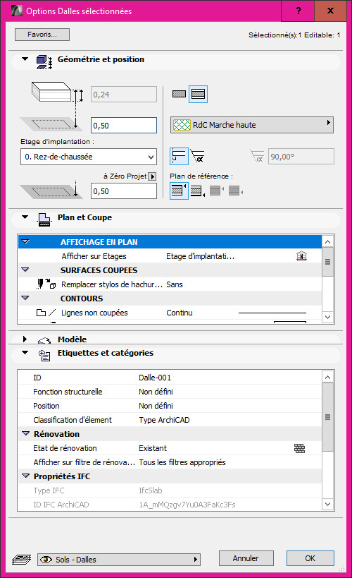

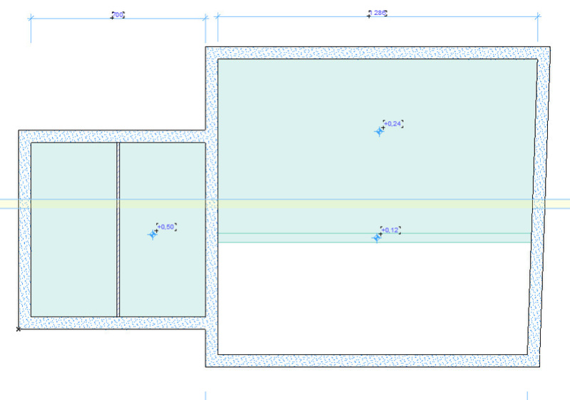

Mon problème se situe sur les différentes hauteurs des 3 dalles que j'ai insérées, elles évoluent ensemble et je n'arrive pas à modifier cette cote de 0.24 sur la position (elle reste fixe sur les 3 dalles).
D'autre part la grande pièce a un étage alors que la petite n'en a pas. Puis-je continuer sur le même dessin ou alors ... là je ne sais pas.

0,24 est l'épaisseur de ta dalle !
Tu ne peux pas la modifier si tu restes en structure composite !
Pour modifier l'épaisseur de dalle ( ci de 0.24 ) il faut modifier la dalle composite. Option -> attribue d'élément -> structure composite.
Ou cliqué sur l’icône a gauche de celui déjà sélectionner ( au dessus de RDC marche haute). pour sélectionner une dalle simple. l'épaisseur sera éditable mais la dalle sera que d'un seul composant.
Pour l'étage, oui il est préférable de le faire sur l'onglet étage. dessus l'étage un clic droit -> définir étage. permet de régler les différents niveaux pour que touts se places correctement ( murs, dalle etc... )
reste plus qu'a faire un clic droit sur le niveau du RDC -> afficher comme trace de référence . Et hop le RDC s'affiche en transparence pour faire l'étage.

Concernant l'épaisseur de tes dalles, c'est parce que tu en mode structure composite. Passe en mode monocouche et tu pourras ajuster l'épaisseur à volonté.
Pour ton étage, il faut que tu crées un étage supérieur et que tu dessines là-dessus, sinon ton plan deviendra rapidement illisible. Chaque étage séparément.
