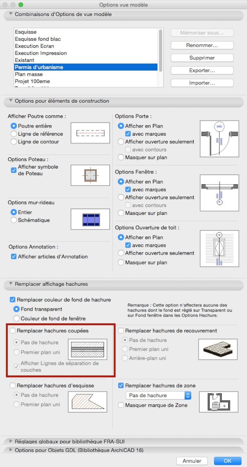

Bonjour, je voudrais que mes murs dans mes plans apparaissent en blanc, juste avec les traits et l interieur vide.
Je ne trouve pas dans les tutos.
Merci beaucoup pour vos reponses.

cédric77 a écrit:Bonjour, je voudrais que mes murs dans mes plans apparaissent en blanc, juste avec les traits et l interieur vide.
Salut Cédric,
Je ne sais pas si on a répondu à ta question.
Mais cela, tu peux le gérer avec tes options de vue modèles .
