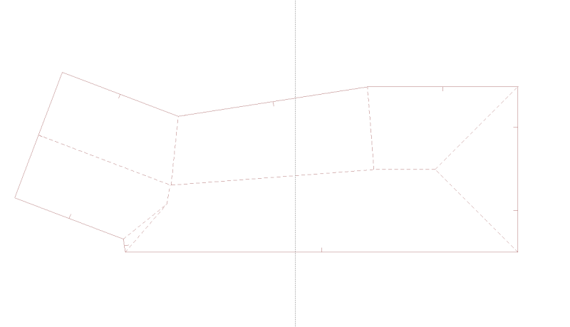

J' ai créé une toiture
Option géométrie plans multiples
Méthode de construction toiture complexe
La toiture se fait plutot pas mal d'un coup de maguette magique.
Il me reste à supprimer les 2 croupes pour mettre des pignons de chaque côté du bâtiment
pour le pignon du bout à gauche aucun soucis Archicad me propose dès que je clic sur un point chaud "étire arrête horizontale"
Par contre pour le côté droit impossible d'avoir ce menu contextuel....il ne me propose que de faire une translation de ma toiture complète....
Si qq' un a une solution.....

il faut la dégrouper .

Explique s'il te plait ?
Edition , groupe, dégrouper ?

oui c'est ça , c'est la bonne manip mais il faut sélectionner ta toiture avant et suivre cette procédure , je me sert tout le temps de grouper , dégrouper et suspendre groupe tu peu aussi choisir la dernière option et supprimer ton morceau de toit .yannickniort a écrit:????
Personnellement je fait toujours mes toits pan par pan .

j'avais essayer mais ça marche pas .... bizarre

C'est bon j' ai trouvé c'est diviser en toit à pan unique ..... qu' il faut faire

Sélection de tes toitures => clic droit => division en toits à pan unique => validation et c'est terminé.
