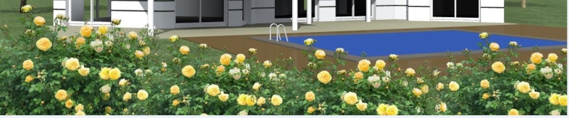

Voilà ce que ça donne. Les couleurs sont un peu meilleurs suite à modif avec la post prod. Mais il Mon buis est légèrement transparent.
Sous photoshop, mon image lorsque je veux l'enregistrer en png, l'option "couche alpha" n'est pas possible. Est-ce bien le bon format?
Sophie
Sophie

Voici donc ma 1ère réalisation de jardin.
J'ai utilisée SKP pour la 3D, Artlantis pour le rendu et Photshop pour le détourage photos. J'ai appliqué l'ombre des végétaux en post production. Il reste quelques réglages encore...Mais j'arrête pour ce soir.
Je suis assez contente du résultat, pour quelqu'un qui a commencé à apprendre à utiliser ces 3 logiciels, il y a un peu moins de 7 mois!
Sophiedh
Sophiedh
domage on ne voit pas trop .. tu n'as pas mis l'image de manière à ce qu'elle s'ouvre en taille plus grande.. .. mais ça a l'air pas mal..
