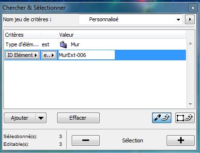

Coulou a écrit:
Ok très bien mais qu'est que je fais avec ça après ?
C'est que ; mes murs et dalles aussi dégénérés soit-ils représentent une très grosse partie de mon travail ! Les effacer ne serait pas une solution et les modifier implique de savoir pourquoi ils bugguent.
hihi voilà ma sélection... rien que pour les murs ext 18 :
Autre solution...
Créer une nomenclature de mur, rechercher ton ID dans la liste et utiliser les icones de sélection pour le choper

Oui et ?
Mon illustration indique que je les tiens mais qu'en faire ?
De plus je constate que mes MursExt18 correspondent à de multiples structures composites différentes. Est-ce une piste ?
