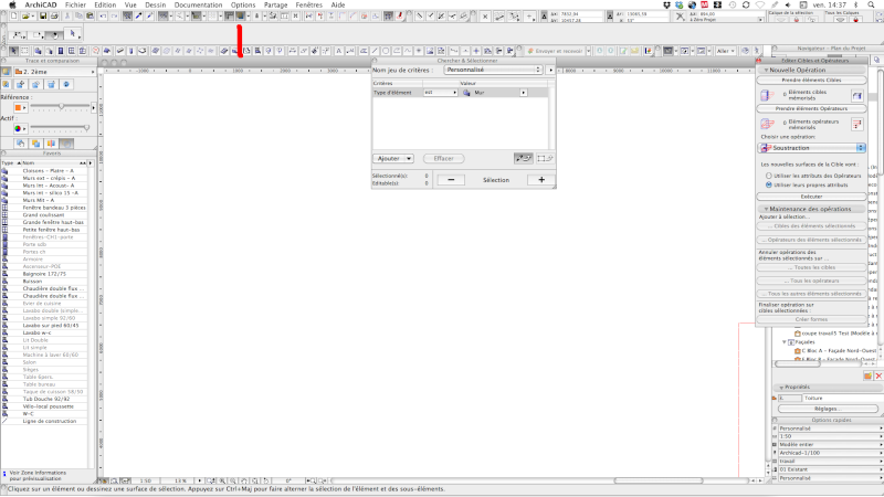

Pour les portes simples, je te conseille quand même d'utiliser les portes d'aC.
Pour les changer en pleine, tu dois aller ici.

Pour la référence de trace, c'est ici:
Je te conseille quand même de te faire un raccourci touche pour la trace.
Ou sinon, utilise cette fenêtre :
