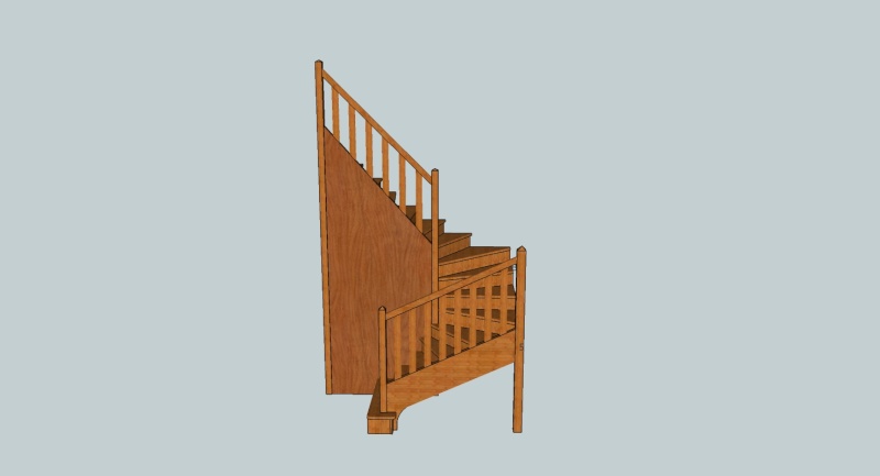

Je vais peut être passer pour un abruti, mais qu'entendez vous par "géométrie", un carré, un rectangle, etc...sont des formes géométriques ?
C'est faire les formes sur le plan 0 et ensuite les transférer dans que nouveau groupe/composant dans un calque
Je viens de commencer mon escalier sur le calque par défaut, et normalement si j'ai bien compris une fois terminer j'en fait un composant et je vais pouvoir l’insérer dans un calque à part dans mon "projet"
- Tony.3dsmodérateur
Date d'inscription : 31/10/2009
Nombre de messages : 1479
Points : 1881
Pour construire ton escalier, tu as utilisé des faces et des arêtes, c'est ça la géométrie. Que ce soit un carré, un cercle ou autre...
Là, tu as dessiné ton escalier sur le calque 0. Une fois que tu as fini, tu sélectionnes tout, tu en crées un composant ou un groupe, et c'est ce groupe là que tu vas mettre sur un autre calque. Mais toute la géométrie de cet escalier sera conservé sur le calque 0, là ou tu as dessiné.
Fais le test une fois que tu as placé le groupe dans un autre calque, masque le calque 0, tu verras que l'escalier va disparaitre.
Le calque 0 contient TOUTE la géométrie, et ne devra donc jamais être masqué. Ce sont les autres calques contenant les groupes ou composants que l'on pourra masquer.
Win.7 64 bits | Intel Core i7 4790k 4GHz | NVIDIA GeForce GTX 970 | 16 Go DDR3
MacbookPro Retina 15.4" | Intel Core i7 2.26GHz | NVIDIA GT 750M | 16 Go DDR3L
Dans le cas de tes escaliers moi je pratique comme çà:
Je dessine les marches et contre marches -----> j'en fais un groupe que je met dans un calque nommé" marches"
Je dessine la rampe-------> je fais un groupe-----> que je met dans un autre calque nommé" rampe"
De ce fait, tu peux si tu le désires, masquer le calque rampe, dessiner un autre modèle de rampe sur les escaliers------> faire un groupe ------> le mettre dans un autre calque nommé "rampe 2"
Après tu peux présenter ton escalier avec la rampe que tu désires voir selon le calque que tu actives.
Points : 1881
Oui voilà, par rapport à ce que propose Vick, je dirais que la gestion des groupes/composants et sous-groupes/sous-composants se fait en fonction du projet.
C'est à toi de voir comment grouper par rapport au travail que tu souhaites faire.

Bon, j'avais déjà dessiné mes marches et mes rampes, donc pour appliquer ce que me propose Vick, j'ai fait une sélection de toutes mes marches et après avoir créer le calque "Marches" et en cliquant sur le bouton droit et en sélectionnant "Infos sur l'entité" je les ai basculé sur mon calque nouvellement créer, même chose pour la ou les rampes.

Après tout ces conseils, j'ai essayé de les appliquer et finaliser mon escalier,
voici un aperçu
voici un aperçu

usm77 a écrit:Après tout ces conseils, j'ai essayé de les appliquer et finaliser mon escalier,
voici un aperçu
bravo , c'est nickel tout ca ......

Bravo, bien bel ouvrage.
Par contre c'est l'exemple type de l'escalier casse-gueule. Si tu as la place il serait préférable de prévoir un escalier avec demi palier.

Merci pour vos compliments, je pense avoir saisie un minimum pour concevoir les différents objets qui composent ma maisonnette.
Pour répondre à Yannick, c'est un peut tard pour cet escalier, il a maintenant plus de 20 ans, et malgré mon âge canonique et mes soucis de santé, je ne suis jamais tombé. Il est quand même accolé à un mur. (Je fais tout de même très attention quand je descend celui ci)
Yannick a écrit:Bravo, bien bel ouvrage.![]()
