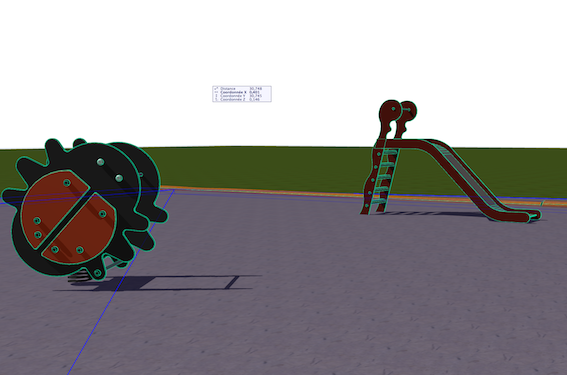

Bonjour à tous!!
Voila depuis un moment lorsque j'emmène mon fils à un parc à côté de chez nous,
je trouve l'endroit sympa, bien arboré avec des jeux simples. Moi qui ai l'habitude de formes droites
en architecture, c'est un bon entrainement.Et je voulais vous le faire partager
voila un un début de ma modé.

Bravo !!!
Bel exercice.
Qu'as tu utilisé ?
Objets (détournées ou non), Formes, Profils, Autres…
Qu'as tu utilisé ?
- CROWS-ZEROBavard(e)
Date d'inscription : 22/10/2012
Nombre de messages : 129
Points : 395
Localisation : POITOU-CHARENTE (86)
Uniquement l'outil forme avec les opérations booléennes..
C'est pas évident de faire les formes arrondies ou circulaire déformé comme un ressort.
par exemple la le ressort que j'ai modélisé n'a pas un profil circulaire, je lui ai mis les arêtes douces.
