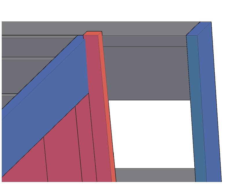

Je n'arrive pas à découper deux solides... m'enfin... je galère bien comme il faut, voici un exemple
![Autocad 2012 - Découpe de solides Maison10](https://i.servimg.com/u/f78/17/52/25/68/maison10.jpg)
Les deux solides se rencontrent, j'aimerai réussir à faire une entaille dans la pièce rouge.
Pourriez-vous m'expliquer la façon dont procéder svp.
plusieurs solutions,
-utiliser la fonction découpe en utilisant le profile qui te guide et les accrochages aux objets.
-(Plus rapide) Utiliser la fonction soustraction, en copiant à l'avance l'objet qui sera supprimé une fois la soustraction faite.

Ok, impeccable, j'ai réussi... je vais gagner pas mal de temps avec cette solution
