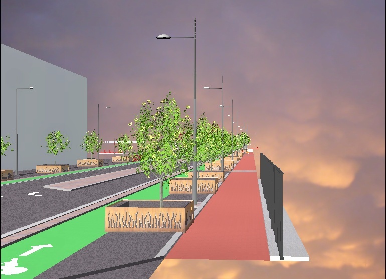

Sa avance merci a Tenrev
Il reste encore des problème de texture mais je vais régler sa
![Projet VRD Essai110](https://i.servimg.com/u/f42/15/02/26/75/essai110.jpg)
![Projet VRD Image210](https://i.servimg.com/u/f42/15/02/26/75/image210.jpg)
![Projet VRD Essai310](https://i.servimg.com/u/f42/15/02/26/75/essai310.jpg)
![Projet VRD Essai_10](https://i.servimg.com/u/f42/15/02/26/75/essai_10.jpg)
![Projet VRD Essai510](https://i.servimg.com/u/f42/15/02/26/75/essai510.jpg)
![Projet VRD Essai610](https://i.servimg.com/u/f42/15/02/26/75/essai610.jpg)
Alors vos avis ?
je prend tout que ce soit positif negatif je suis venu pour apprendre

ca avance !! je te conseille d'activer le sol infini pour éviter d'avoir le vide et le néant tout au tour de ton projet

Re comment on l'active le sol infini
J'aimerai bien mettre un mode nuit avec les eclairage mais je sais pas encore comment sa fonctionne
joachim59 a écrit:Re comment on l'active le sol infini
menu Fenêtre/Informations de la scène ...
ou raccourci CTRL + I
puis cocher sol et éditer le shader.
