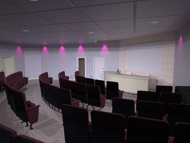

J'avais deja les IES erco
Alors, ca y est!! Je commence à mieux comprendre, alors voila un test avec des spotlights pour éclairer la piece, et des IES lamp en rouge pour lumiere d'ambiance.
Il me manque du displacement pour la moquette, chose resolu dans le rendu en cours, je croise les doigts.

Et voila
Le dernier rendu + photoshop pour ajout des perso.
Bon, encore du boulot, mais pour ce a quoi cela va servir, pff

rothring a écrit:Et voila
bravo j'aime beaucoup
Nombre de messages : 2138
Points : 4144
wouaw , très classe ! bravo
