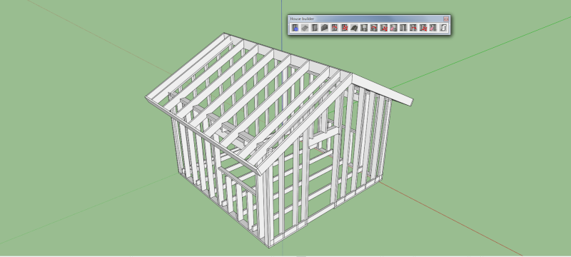

Salut
je ne sais pas si cela peut d'aider,mais Didier Bur Enseignant Chercheur dans une école d'archi a mis au point plusieurs plugins
Voila ce que j'ai fait en 5 mn sans rien connaitre!!
c'est le plugin fr_HouseBuilder_metric_12.zip, ces regles de constructions doivent pouvoir s'appliquer a une véranda?
Sinon regardes le plugin fr_tf_ruby_scripts.zip" de C. Bremer Ensemble de commandes pour la charpenterie bois: assemblages, liste des pièces de charpente, etc
Lien ici
Lien ici
Bon courage

merci Christophe, pour ces informations, je m'aperçois que j'ai des lacunes dans les plugin sketchup, mais avec ta contribution nous allons vite devenir très performant
eTenrev a écrit:merci Christophe, pour ces informations, je m'aperçois que j'ai des lacunes dans les plugin sketchup, mais avec ta contribution nous allons vite devenir très performant
C'est normal!!!
Il y en a des dizaines, il a du tri a faire et beaucoup d'apprentissage, il y en a vraiment de géniaux!!! on se rapproche plus pour reprendre un de tes termes pour certain du "Plugiciel" que du "Plug'in"

Pour ce qui est du plugin fr_HouseBuilder_metric_12, il faut faire attention car dans certain cas il se trompe. Pour faire quelque essais il va bien mais pour du réel ATTENTION.
