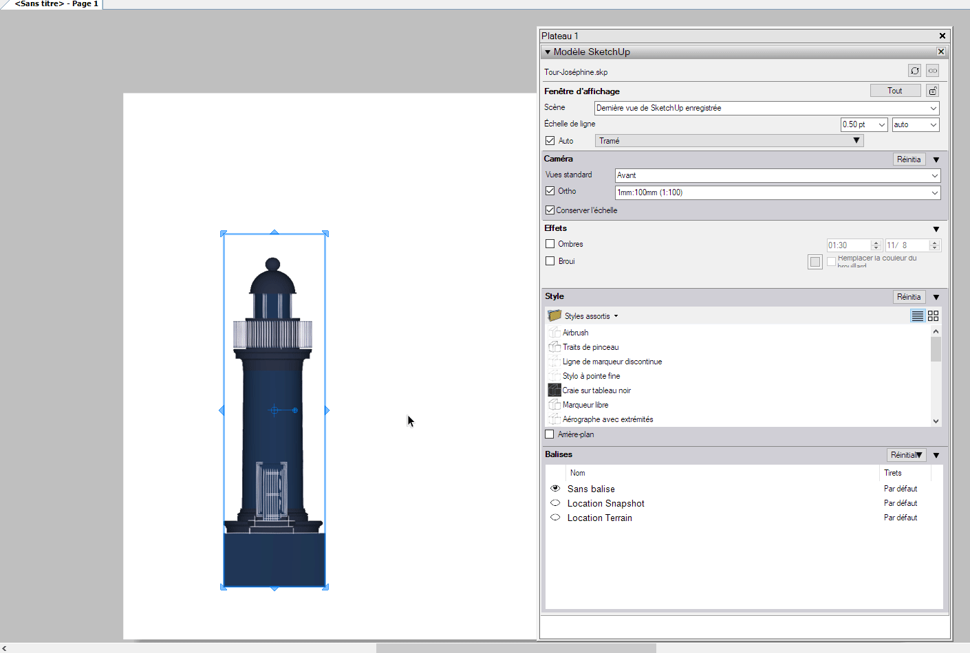

J'ai oublié comment insérer un repere annotif de l'echelle d'une fenetre dans layout!! ..
quelqu'un pourrait il me rappeler comment faire??
MERCI!!!

davidheritier a écrit:Bonjour,
J'ai oublié comment insérer un repere annotif de l'echelle d'une fenetre dans layout!! ..![]()
MERCI!!!
c'est pas de base il faut le définir , voir mon gif

merci de ta reponse,
mais il y a un moyen de faire un repere annotatif d'une fenetre pour avoir son echelle me semble t'il...
simjoubert me l'avait montré mais j'ai oublié...
ah! je viens de la retrouver dans les archives:
C’est du texte dynamique pour les légendes.
"Insert un modèle SU dans LayOut.
Dessine une légende pointant à partir du modèle.
Dans la fenêtre de dialogue pour saisir le texte tu peux sélectionner < scène >…
Comme tu peux le faire pour récupérer la surface d’un groupe
Bonne journée"

@davidheritier ok mais fallait comprendre la question
ok un texte dynamique , mais je ne comprend pas la notion d'échelle dans un composant sketchup ?
l'échelle du plan est définie dans layout pas dans sketchup
pour le composant tu parles de ses dimensions ? ou de l'échelle ? une échelle c'est : 1/1, 1/2, 1/10 , 1/50 , 1/100 etc...
à moins que notre ami Simon @simjoubert aie réalisé un tour de passe passe pour que l'échelle dans layout soie reconnue par le composant sketchup et se mette à jour dans l'étiquette de layout , mais si tu changes de vue et d'échelle ca marche plus

oui j'ai mal posé ma question, c'etait sur layout pour avoir texte anotif qui reprend l'echelle de la fenetre d'une feuille
@simjoubert bravo Simon tu comprends plus vite que moi , au début j'ai cru que c'était pour mettre l'échelle sur une page ou un cartouche
@davidheritier pas évident de comprendre , vu que tu parlais de de SketchUp et de texte dynamiques, j'ai fais une confusion j'ai cru que tu parlais d'une fenêtre d'un bâtiment
