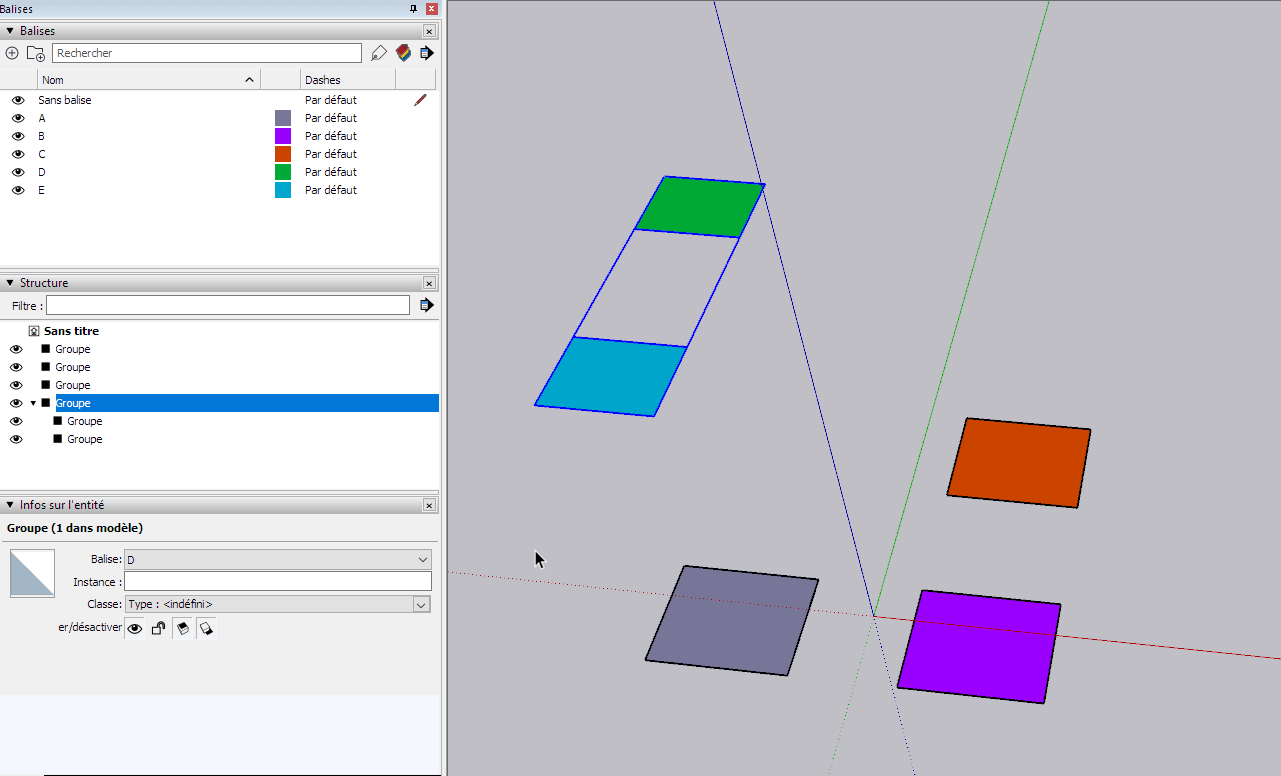

Hello
il y a l'affichage selon couleur de balises (ça existe toujours !)
![[ SKETCHUP généralité ] SketchUp_PdYKSlBoyQ](https://www.simjoubert.com/biblio3D/gif/SketchUp_PdYKSlBoyQ.gif)
C'est la balise du composant le plus imbriqué qui gagne ! S'il n'est sur aucune balise, c'est la balise de l'élément parent, ainsi de suite.
