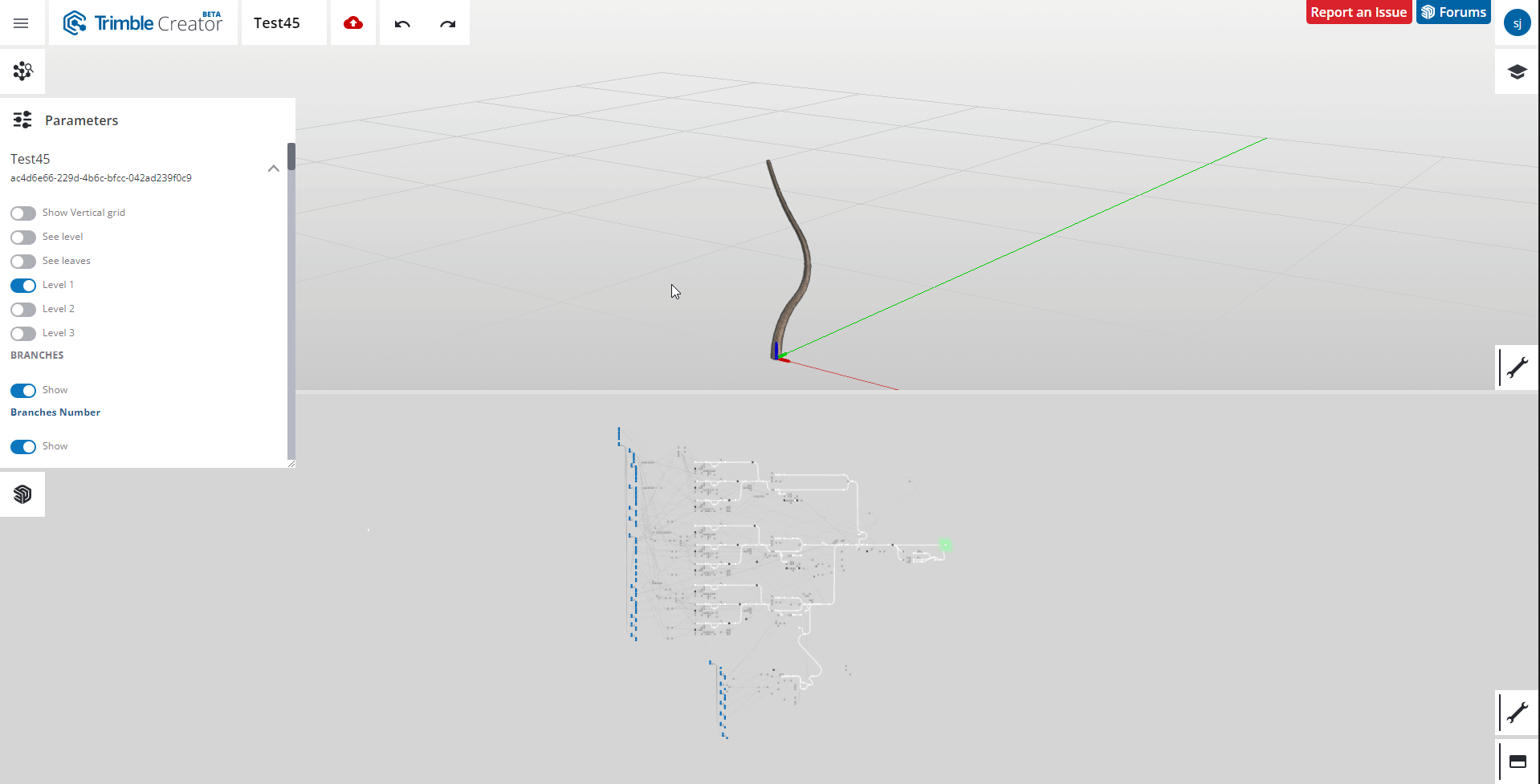

Je travaille depuis quelques temps sur un projet d'arbres 100% Live component, avec textures Megascan pour le feuillage.
Petite fierté personnelle : les uv du tronc suivent les déformations des courbures ! Le tronc n'est pas un loft mais une déformation d'une surface plane !
Voilà ce que cela peut donner :
 [ SKETCHUP LIVE COMPONENT ] Arbre paramétrique Chrome_69NBjcf48k
J'ai cramé ma carte graphique donc je n'ai pas pu faire de test de rendu dans Enscape.
Si une bonne âme pouvait rendre et posté le résultat ce serait super sympa.
Voici le modèle à rendre comprenant 3 variations d'un même Live component.
 [ SKETCHUP LIVE COMPONENT ] Arbre paramétrique Captu200
Pour ceux que le graphe intéresserait
https://creator.trimble.com/graph?assetURI=whp:ed32e585-7b84-4b37-9e70-07811cbfc609
C'est encore une version de test il est encore buggé sur certaines valeurs de paramètres

Merci Jack
Ce n'est pas un simple tube !
Il y a quelques boucles imbriquées sur plusieurs niveaux avec une pointe de random
x tronc
y branches L2
z branches L3
u feuille L3
=u*x*y*z ça c'est pour le nombre de boucles principales.
Après il y a les boucles intermédiaires selon le nombre de cassures du tronc ...
Le CPU de leur serveur ne chôme pas !

 [ SKETCHUP LIVE COMPONENT ] Arbre paramétrique Captu201
En haut de la boite de dialogue il y a des booléens pour afficher ou masquer chaque niveau.
Pour avoir une vue sans texture pour visualiser les niveaux "See Level"
Pour Afficher ou masquer le feuillage "See Leaves"
Donc avant le rendu pour l'arbre de gauche multitronc.
Peux-tu désactiver la vue "See Level"
Et Activer la vue des feuilles "See Leaves"

Merci @JDD
Reste le paramètre de gravité pour faire remonter les extrémités. Mais c'est déjà mieux.

Hello Samuel
Merci mais il y a encore du boulot pour
Rendre plus fluide les modifications des paramètres, je n’ai pas encore bien finalisé l’impact du paramètre de gravité et de vent
Il faut que je rajoute aussi des préréglages rapides pour n’avoir plus qu’à affiner ensuite.
Rajouter des variations de teintes de matériaux selon les niveaux plus une couche de random.
On se rapproche du plugin 3D tree builder
Ensuite il faut que Trimble creator évolue dans le bon sens pour proposer des regroupements de paramètres pour alléger la boîte de dialogue.
J’aimerais pouvoir créer directement le proxie et le modèle HD mais il y a encore du chemin
