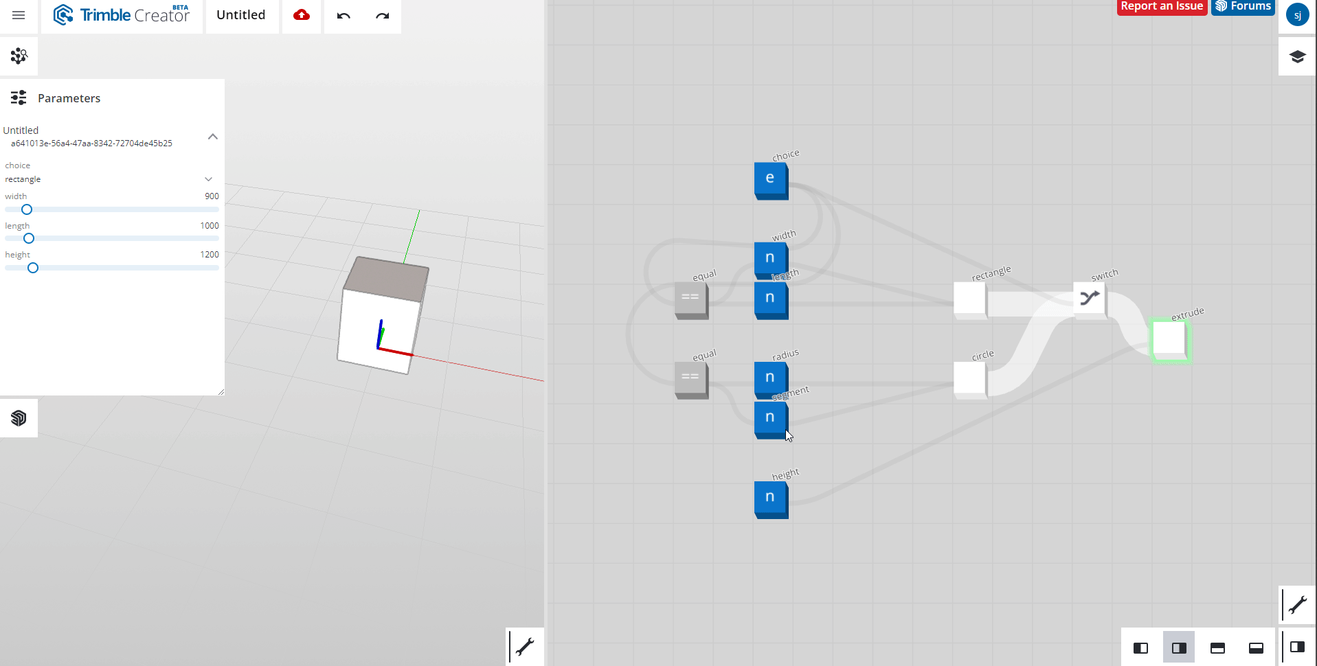

Hello Jacques
Je viens de voir le replay c'est bien d'inciter à prendre le train en marche tant qu'il ne va pas trop vite !
En revenant un peu sur tes graphes, surtout quand on les a créés il y a quelques temps, et pour ceux qui vont les utiliser, il me semble important que ne soient affiché que les paramètres actifs et masquer selon une condition les inactifs. Comme pour ta table ou tu avais une option pour le style des pieds. Tu avais des options inutiles pour l'option choisie, et elles peuvent dérouter car elles n'ont aucune incidence sur le modèle en l'état.
Voici un simple exemple on peut choisir d'extruder un rectangle ou un cercle.
![[ CHAINE TWITCH ] live du samedi 29/10/2022 live components Captu195](https://i.servimg.com/u/f70/19/85/19/55/captu195.png)
On n'a pas besoin du rayon et du nombre de segment pour le rectangle !
La solution consiste à capter dans une comparaison la valeur du nœud "choice",
![[ CHAINE TWITCH ] live du samedi 29/10/2022 live components WKobyEvEWi](https://www.simjoubert.com/biblio3D/gif/WKobyEvEWi.gif)
Pour ceux qui veulent étudier le graphe voici le lien
https://creator.trimble.com/graph?viewLayout=verticalSplit&assetURI=whp:48604b0c-44af-4deb-8f8e-40e03c60128f
- Pour le rectangle les paramètres sont largeur, longueur
- Pour le cercle rayon et nombre de segments
- On teste avec un nœud "Egal" si = 0 (rectangle) on masque les paramètres rayon et segments.
- Et inversement si = 1 (cercle) on masque largeur et longueur.

Bonjour Jerry
La conception des graphes est en ligne et ouvert à tous ceux qui ont un compte Trimble.
L’utilisation du composant live généré est réservée à ceux qui ont une version pro 2022.
J’étais récalcitrant mais c’est vraiment génial pour faire de la modélisation paramétrique.
C’est encore en version beta.
Reste un volet pas encore couvert par les live component : les sorties d’attributs liés aux géométries créés. Pour faire des rapports d’attributs. J’ai vu et tester des noeuds mais je n’ai pas encore bien compris comment ils fonctionnent.
Donc n’hésitez pas à vous lancer dans l’aventure, c’est une autre façon de concevoir.
