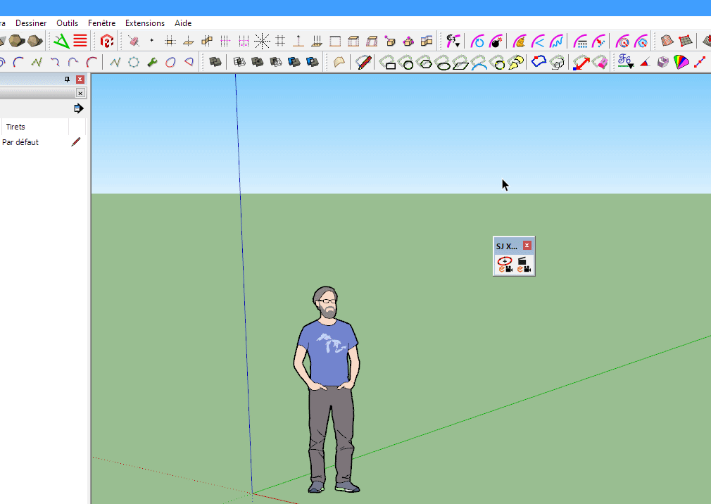

Messagesimjoubert Lun 14 Mar 2022 - 10:37
 [ SKETCHUP plugins ] Flightpath2  - Page 2 Captu169

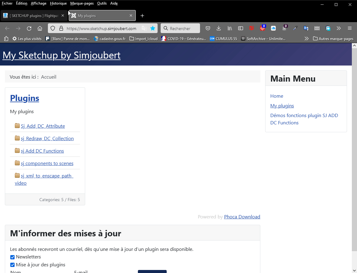

Messagesimjoubert Lun 14 Mar 2022 - 15:04
Patience jeune Padawan je suis dessus !
Le tout fonctionnera comme un plugin standard avec 2 boutons.
En attendant comme tu as fait avec le premier, charge le 2ᵉ script, le premier n'est pas nécessaire.
Sélectionne ta courbe, un composant cible puis lance dans la console la commande

Messagetenrev Lun 14 Mar 2022 - 16:13
simjoubert a écrit:Patience jeune Padawan je suis dessus !
en tout cas , j'ai enregistré le script dans un fichier rb dans mes plugins et je n'ai plus maintenant à rentrer dans la console que :
Code:
curve_to_enscape_path
et ca fonctionne  mdr5  bien

Il est multilingue Anglais Français.
 [ SKETCHUP plugins ] Flightpath2  - Page 2 SketchUp_vUVJb5sTaI
Le nom sera "SJ XML To Enscape Path Vidéo"
 [ SKETCHUP plugins ] Flightpath2  - Page 2 IPB_917

MessageJDD Mar 15 Mar 2022 - 12:44
Non, ne fonctionne pas chez moi, toujours la même erreur affichée, même après un Ctrl+F5 et même après arrêt et redémarrage du navigateur.

MessageJDD Mar 15 Mar 2022 - 13:26
Oui , cette page s'ouvre avec la liste de tes extensions
Si je clique sur le nom de l'extension : sj_xml_to_enscape_path_video
Une autre page s'ouvre aussi, avec la description du plugin, mais quand en bas je clique sur le bouton vert Download, une autre page s'ouvre avec également un autre bouton vert Download et si je clique sur ce bouton, j'ai toujours cette page d'erreur.
Suis-je le seul à rencontrer cette erreur ?

Messagesimjoubert Mar 15 Mar 2022 - 13:31
Bizarre
 [ SKETCHUP plugins ] Flightpath2  - Page 2 Firefox_mBaqh4gh2T
