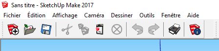

Re !
bon bah... suis dans une phase neuneu.
c'est bien un fichier rbz mais par contre le ruby rouge dans la barre d'outils je vois pas. J'ai 2 trucs qui pourraient être des "ruby", un avec un petit "+" et un autre avec un "!", mais ça ne semble pas être ça du
tout. Je te joins une image de la barre d'outils, désolée
Dans la 2017!
Il est pourtant bien présent dans la barre d'Outils "Premiers Pas" !
Si elle n'est pas présente à l'écran faire Menu Affichage / Barre d'Outils / Premiers Pas
